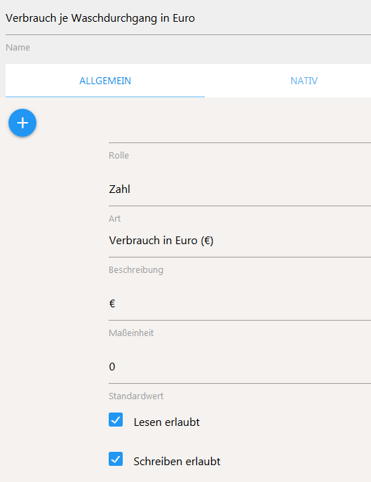

              Ein erstellter DP für eine Zahl aus einer Berechnung sieht bei mir so aus:
