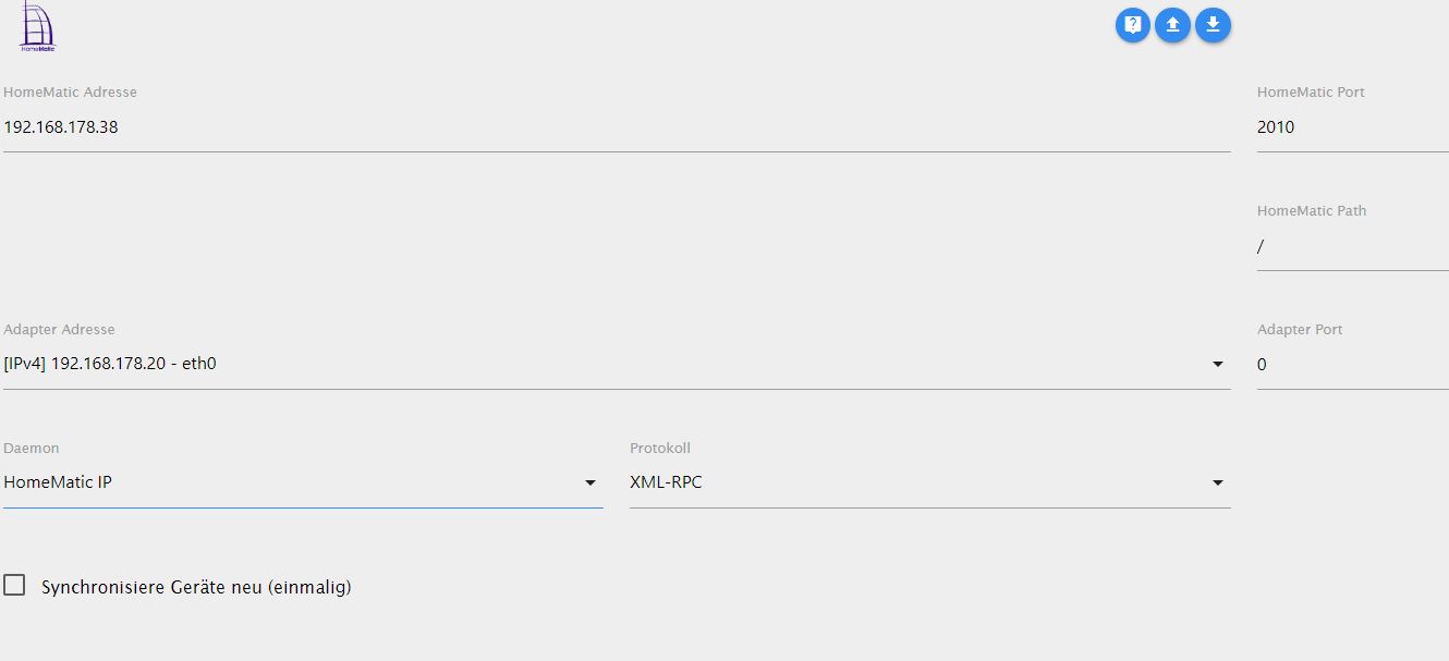

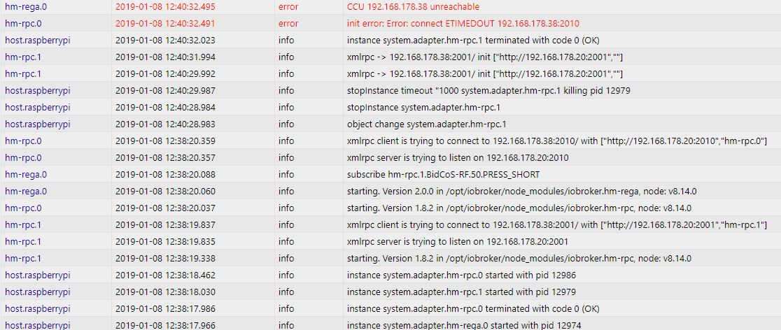

    ich kriegs leider nicht gebacken :(
    Hardware:
    iobroker läuft auf RASP PI 3 mit IP: 192.168.178.20
    Homematic IP Access Point, 140887A0 mit IP adresse: 192.168.178.38
    Homematic IP Heizkörperthermostat, 140280
    Welche Einstellung fehlt?
    Grüße Josef
