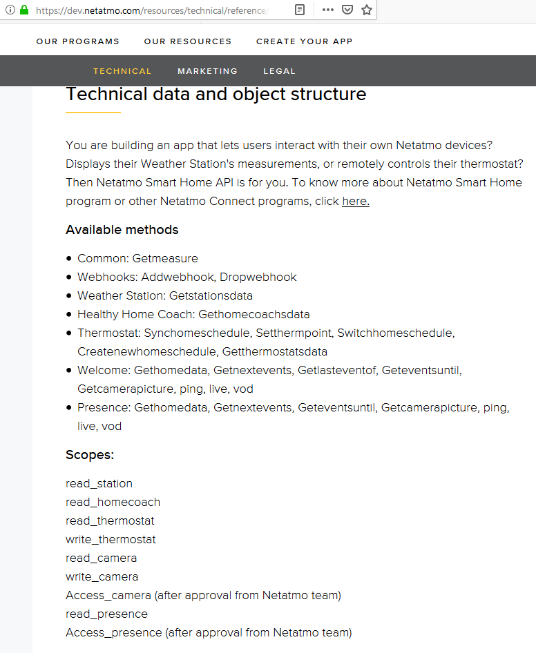

          Einerseits steht im Developer-Portal in der Beschreibung, dass sehr wohl diese Werte zur Verfügung gestellt werden:
          Andererseits bekomme ich, direkt mit meinem Login im DevPortal, diese Werte nicht angezeigt.

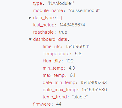

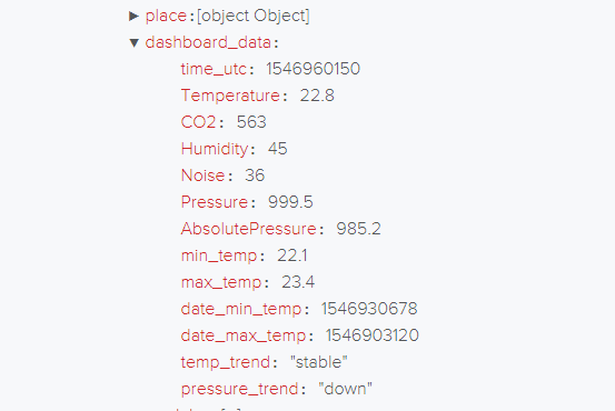

          Ergebnis API Werte meines Innenmoduls (via Getstationsdata):
          Ergebnis API Werte meines Außenmoduls:

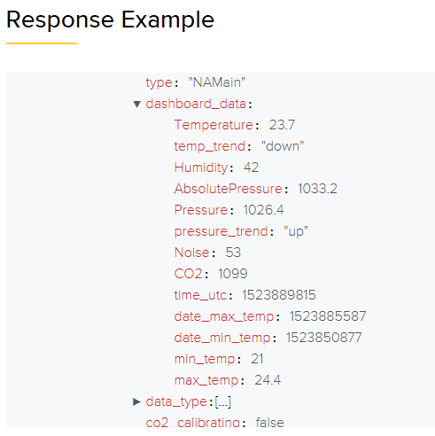

          Ergebnis API aus dem Netatmo-eigenen Beispiel:
          Vielleicht hat ja Netatmo diese Werte noch zu einem früheren Zeitpunkt zur Verfügung gestellt. Zumindest auf dem verlinkten Widget steht ja:
