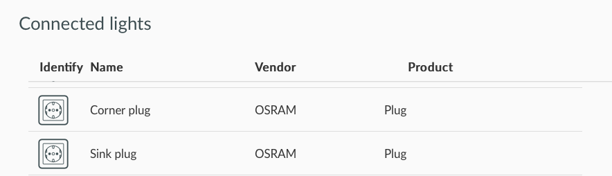

          Die Steckdose solltest Du einfach als "licht" einbinden können - hat zumindest bei mir für meine Osram Steckdosen geklappt.
