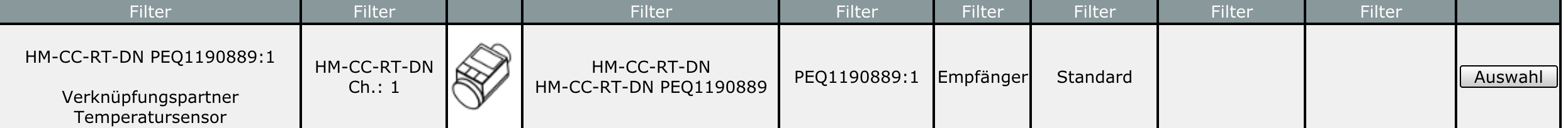

              Klar, ich kann aber den Istwert des Thermostaten über eine Direkte Verknüpfung mit einem Temperatursensor verbinden.
              Nur den Wert habe ich halt nicht in der CCU, weil ich keinen HM Temperatursensor habe. Deswegen die Frage wie ich einen Wert von ioBroker nach CCU bekomme.
              Ignorier doch mal bitte worum es genau geht, sondern einfach wie ich einen Datenwert von ioBroker nach CCU bekomme. Ob ich ihn nun nachher nutzen kann, oder nicht. Virtueller Wert, soll nicht in einem Gerät gesetzt werden.

                ich kann aber den Istwert des Thermostaten über eine Direkte Verknüpfung mit einem Temperatursensor verbinden. `
                Direktvernüpfungen können nur zu HM-Sensoren erstellt werden, nicht zur CCU.
                Das, was Du möchtest, kann nur https://wiki.fhem.de/wiki/HM-CC-RT-DN_Funk-Heizk%C3%B6rperthermostat (virtuelles Device, 6.2).

                      Kurzes Feedback: Habs jetzt auch nochmal mit cuxd probiert, dann gelernt, warum es nicht geht. Vielen Dank nochmal, hab die Zusammenhänge dadurch viel besser verstanden.
