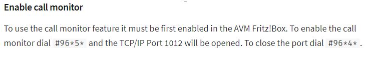

    N
      dondaik
      ist das gemacht ?

        Hallo Dondaik,
        sorry wenn ich es nicht klar geschrieben habe. Ich kann Externe Anrufe auswerten, sehe auch in dem Demo Widget fuer die Fritzbox alles, sprich ja der CallMonitor ist aktiv. Aber eben Intern passiert in den Varialben nichts
        Sprich **1 oder **610 das wuerde ich gerne auswerten wenn **1 auf Alle anruft.
        Danke Dir.
