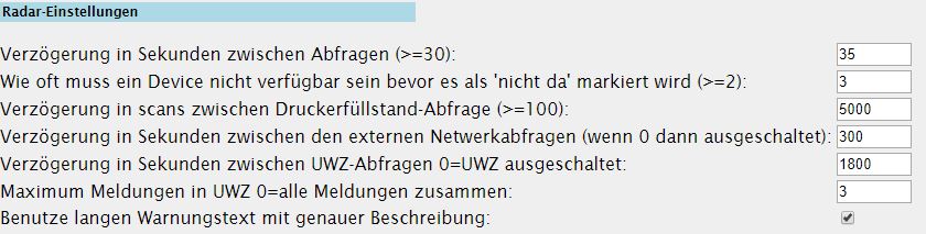

    gibt es einen grund warum das sonoff gerät toggelt wenn radar gleichzeitig zum toggeln den status "true" hat .... ? ich finde keinen :-(
    ( und ja - es ist egal ob sonoff adapter oder MQTT und im log sind keine fehler zu sehen )

      Du verwendest den Datenpunkt bthere, d.h., sofort, wenn BT nicht mehr erkannt wird, wird getriggert. Wenn du dann kontrollierst, kann bthere schon wieder auf true stehen.
      Besser ist es, Giga_2_rot.here zu verwenden, da kannst du im Radar-Adapter einstellen, dass erst nach x-mal prüfen bei bthere auf false, auch der Punkt here auf false geht. Ist sozusagen die Fehlertoleranz für einmal oder öfter Nichterkennen.

          Ok, es ist "ruhiger" …....
          doch wenn man sich dann den counter anzieht scheint in seiner zählweise etwas nicht ganz zu stimmen ( zb beim wechsel von anwesend auf abwesen ) der eingestellte zähler wird da wohl überschritten ...

            Aber doch "nur", wenn der Zähler auf 5 steht, wird bis -6 gezählt, oder?

              nicht nur "nur" ….. heute morgen wird/wurde das "da" nach 50 sekuden erkannt ... das "abwesend" nach 03:45 Minuten ...
              also funktioniert es nicht wirklich - leider :-(

                Hm, hast du dich dabei mal hingesetzt, BT ausgeschaltet und mal beobachtet was alles so abläuft?

                  "nichts" … iobroker holt nur wetterdaten mehr noch nicht .... und der überwachte Gtag toggelt so vor sich hin ... dh. der sonoff wird immer mal geschaltet :-( :-( . also stabil ist RADAR wohl im zusammenspiel mit BT nicht.

                    Dazu gibts ja sehr unterschiedliche Erfahrungen, die einen schreiben, dass radar super funktioniert die anderen schreiben ping oder eben tr064 laufen einwandfrei. Da bleibt dann nur ausprobieren! :D
                      dondaik
                      und abwarten … ggf wird ja der BT-Bereich auf linux seite besser ( obwohl da scheint alles konstant zu laufen ) oder der adapter weiterentwickelt...
                      ping und tr64 sind für mich keine alternative :-(
                      der status; abwesend ist ja eigentlich egal wie lange es dauer bis er gesetzt wird ( bin ja eh nicht da :-). das warum des toggelns sollte sich finden lassen.....(sollte ein timingthema sein )und 2 minuten bis anwesend wäre ok, wenn es nicht besser geht, slange braucht ma um die jacke auszuziehen und frau und hunde zu begrüßen :mrgreen:
