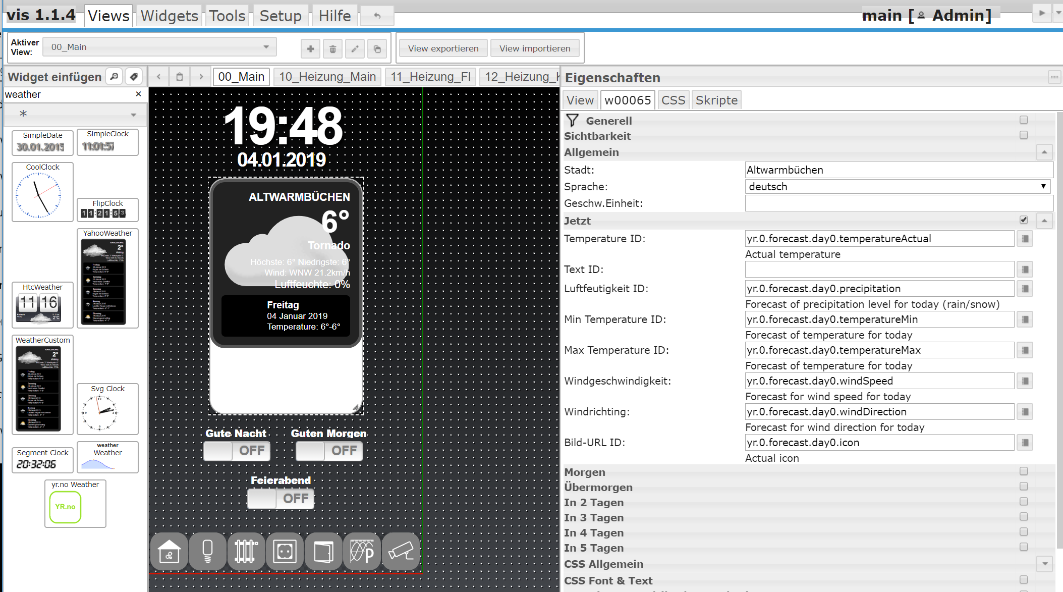

              • C Offline
                C Offline
                CyberMicha
                Sehr schade. Fande es so charmant, dass man da gleich ein widget für hatte. Bei Daswetter gibt es sowas ja nicht oder?
                Möchte gerne die nächsten 2 Tage untereinander haben und für Smartphone ausgelegt.

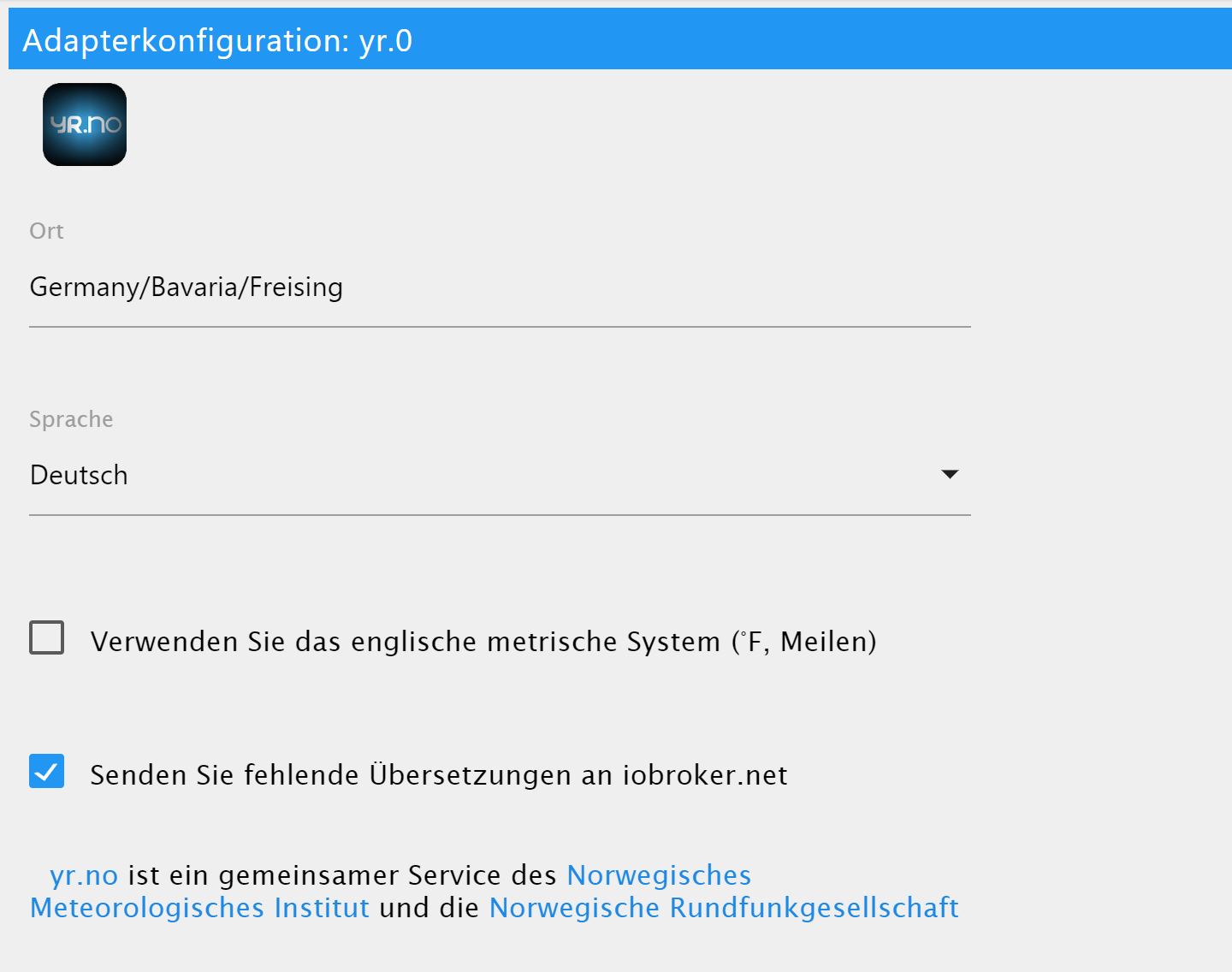

                • ? Offline
                  ? Offline
                  Ein ehemaliger Benutzer
                  Servus Micha,
                  kannst Du austauchen gegen den yr.no adapter…. gleicher Style wie das Yahoo Widget, nur etwas mehr geklicke bei der Einrichtung in VIS, da Du die Datenpunkte dem Widget Custom Wheater erst noch zurordnen musst.
                  Wie gut die Vorhersagen aus Norwegen für Deine Region in D sind, kann ich leider nicht "vorhersagen".

                  • C Offline
                    C Offline
                    CyberMicha
                    naja so wirklich klappt das nicht oder muss ich da mehr anpassen. Hier ist kein Tornado :D

                    LG Micha

                      Guck mal in der yr.no Adapter Instanz…. (nicht im Widget)
                      da sollte z.B "Germany/Bavaria/Freising" drinstehen.... im Moment sieht es hier gut aus, hoffe da kommt weder Taifun noch Hurrikan... :mrgreen:
                      • C Offline
                        C Offline
                        CyberMicha
                        Hmm so steht es bei mir drin.
                        Germany/Lower_Saxony/Isernhagen/
                        Edit: Hatte Text ID vergessen.
                          dtp
