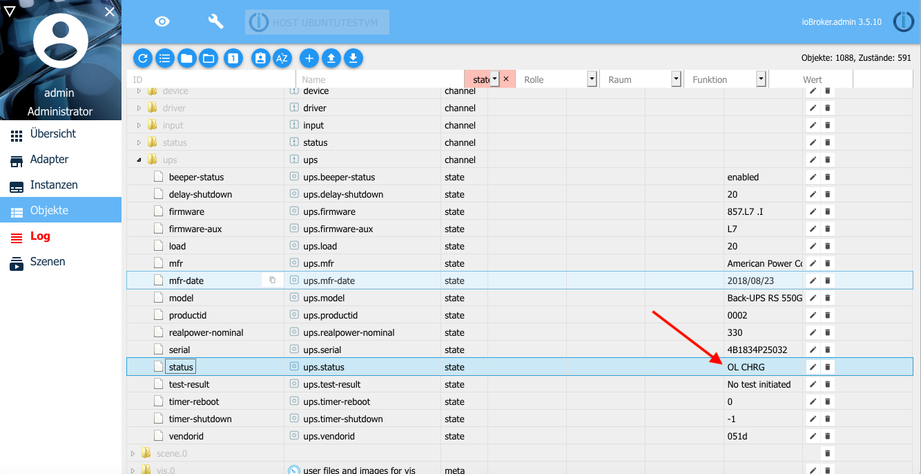

    So sieht der Status-Wert von nut aus:
    mögliche Werte sind:
    OL = Netzbetrieb
    OB DISCHRG = Stromausfall/Batteriebetrieb
    OL CHRG = Netzbetrieb (ladend)
    Ich habe selbst schon mal mit dem HQWidget bool,button herumgespielt und komme zwar nicht so recht weiter, könnte mir aber vorstellen dass das damit machbar wäre.

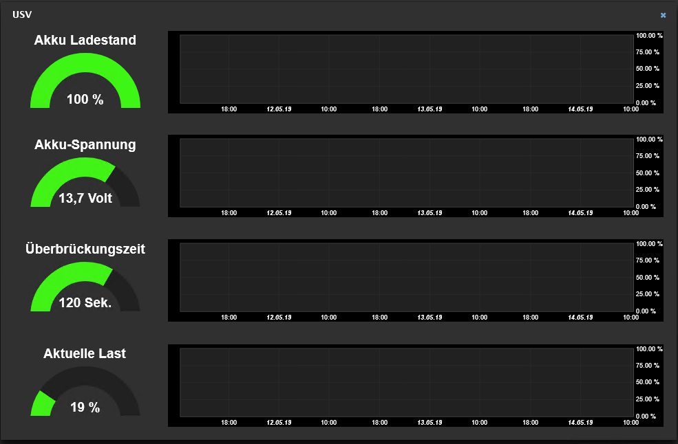

              K Offline
              Kuddel
              Nach langem herumprobieren, konnte ich meine USVauch endlich per NUT-Adapter in ioBroker einbinden:
              Die History Werte kommen dann in den nächsten Tagen
