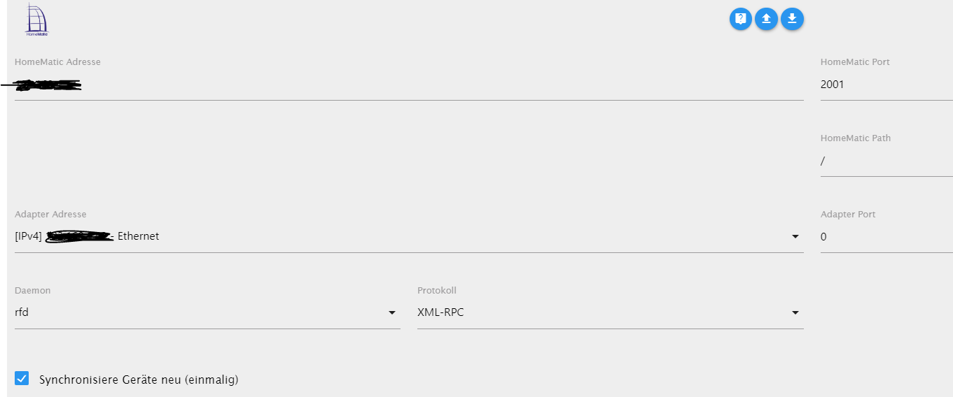

    Vielleicht könnt ihr mir weiterhelfen. Ich bin neu im Thema ioBroker und habe nun versucht bei der Windows Version vom ioBroker mich mit meiner CCU2 zu verbinden. Hat alles auch soweit funktioniert, jedoch:

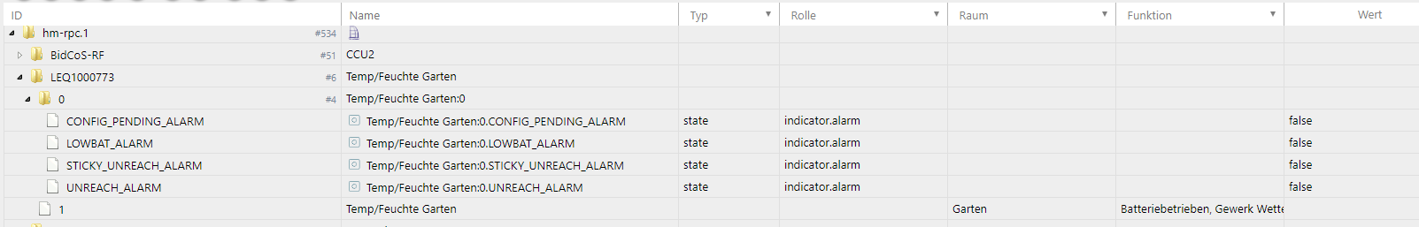

    Es werden alle Geräte und Variablen etc. Im ioBroker angezeigt, jedoch fehlen bei mir bei allen homematic Wireless Geräten die Datenpunkte - also z.B. beim Wand Thermostat die Temperatur, Luftfeuchte etc. Es werden nur die Error/config Datenpunkte im ioBroker gezeigt und diese sind alle "false" - also kein error also z.b. bei der Außentemperatur Anzeige werden nur Config_pending_alarm, lowbat_alarm, sticky_unreach_alarm und unreach_alarm angezeigt.

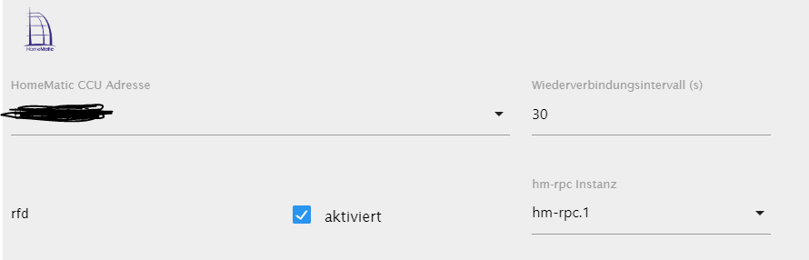

    Zudem fällt mir auf, das meine hm-rega Instanz sauber läuft aber die hm-rpc Instanz (Daemon RPC, Protokoll bin-rpc oder xml-rpc auf Port 2001) immer wieder auf gelb geht (verbunden mit hm-rpc: falsch).

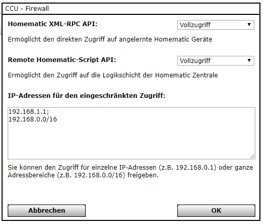

    In der CCU2 habe ich in der Firewall auch versucht alles auf Vollzugriff einzustellen - auch ohne Erfolg

        Das die speziellen Datenpunkte von HM-IP im falschen Objektordner und nicht bei den eigentlichen Datenpunkten im Geräteordner angezeigt werden ist wohl ein Fehler der neuerdings auftritt. Bei mir ist das auch so und ich bin noch auf der Suche nach der Ursache. Funktionell gibt es durch den Fehler bei mir aber keine Einbußen.
        Grundsätzlich benötigst Du für jede Gerätefamilie eine eigene RPC Instanz.
        Also eine für Homematic Funk, eine für Homematic IP usw.
        Der Port 2001 ist für Homematic "classic" Funk…
        An den Ports muss man eigentlich auch nicht verstellen. Wenn man in der Instanz unten links den Dienst ausgewählt werden die Grundeinstellungen automatisch gewählt. Verwendet man eine CCU mit neuester Firmware, dann muss man darauf achten das für RFD und HM IP das "XML-RPC" Protokoll eingestellt wurde.
        Natürlich muss auf der CCU die "Authentifizierung" deaktiviert und die Firewall angepasst werden.

            Dein Screenshot ist abgeschnitten, aber die Temperaturwerte sind nicht im selben Ordner wie die technischen Datenpunkten (0).
            Etwas weiter unten ist ein Unterordner (1). Dort sollten die Werte sein.

              In Deinem Screenshot sieht man das beim auslesen der Datenpunkte irgendwas schief gelaufen ist. Es wird nur der Geräte-Systemkanal 0 mit Datenpunkten gefüllt.
              Jedes Gerät hat aber mindestens noch einen weiteren Kanal (manche 5 und mehr).
              Kanal 1 müsste ein Ordner mit Datenpunkten sein…
              Du solltest also nochmal synchronisieren, dann am besten den Browsercache leeren und die Objektansicht nochmal aufrufen.

                unter 1 gibt es nichts weiter. Ist kein Ordner zum aufklappen.

                  Habe denke ich nun die Ursache gefunden… die Firewall am Windows Rechner auf dem testweise ioBroker läuft ist die Ursache.
                  Habe kurz diese komplett deaktiviert und einen neuen Sync angeworfen und schon sind die Datenpunkte vorhanden und dem Ordner 1
