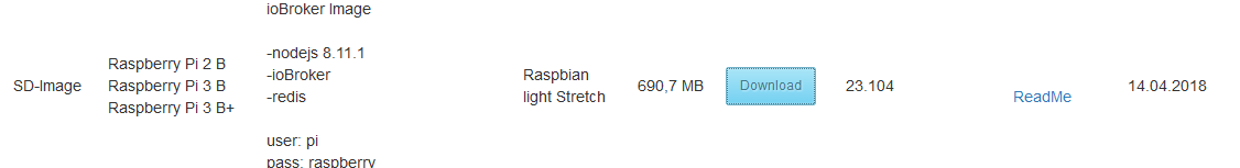

        Ich bin nach der folgenden Anleitung vorgegangen:
        https://raspberry.tips/raspberrypi-tuto … te-booten/
        Als Image habe ich das aktuellste IOBroker image von der Seite "http://www.iobroker.net/docu/?page_id=2563&lang=de" auf der SSD installiert.

            Ich habe jetzt nochmal von vorne angefangen.
            Also nur das besagte Image mit Etcher auf eine neue SD - Karte geschrieben.
            In den IOBroker geschoben und gestartet. (Ohne SSD).
            IOBROKER funktioniert soweit. Ich kann über den Browser und Putty darauf zugreifen.
            Danach die Backup Datei in den Ordner "OPT\IOBROKER\Backups" kopiert (mit filezilla).
            Danach gestartet und versucht das backup einzuspielen:
            sudo iobroker stop
            sudo iobroker restore 0
            Aber wieder die gleiche Fehlermeldung
            Ich habe dann versucht die einzelnen Module von meiner aktuellen Installation zu exportieren und separat im neuen PI zu importieren:
            Also VIS, Skripte und Objekte einzeln.
            Das hat funktioniert.
            Es geht nur das IOBROKER Backup nicht.
            Grüße
            Markus

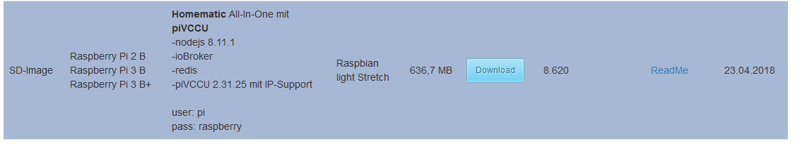

              Markus Faltermeier
              ich habe jetzt ein anderes IOBroker Image verwendet:
              Damit hat das Update jetzt funktioniert. Alle Instanzen, VIS und Objekte sind wieder da.
              Funktioniert jetzt auch mit der SSD.
              Ich hab aber keine Ahnung, warum das mit dem anderen Image von IOBroker nicht funktioniert hat.
              LG Markus
