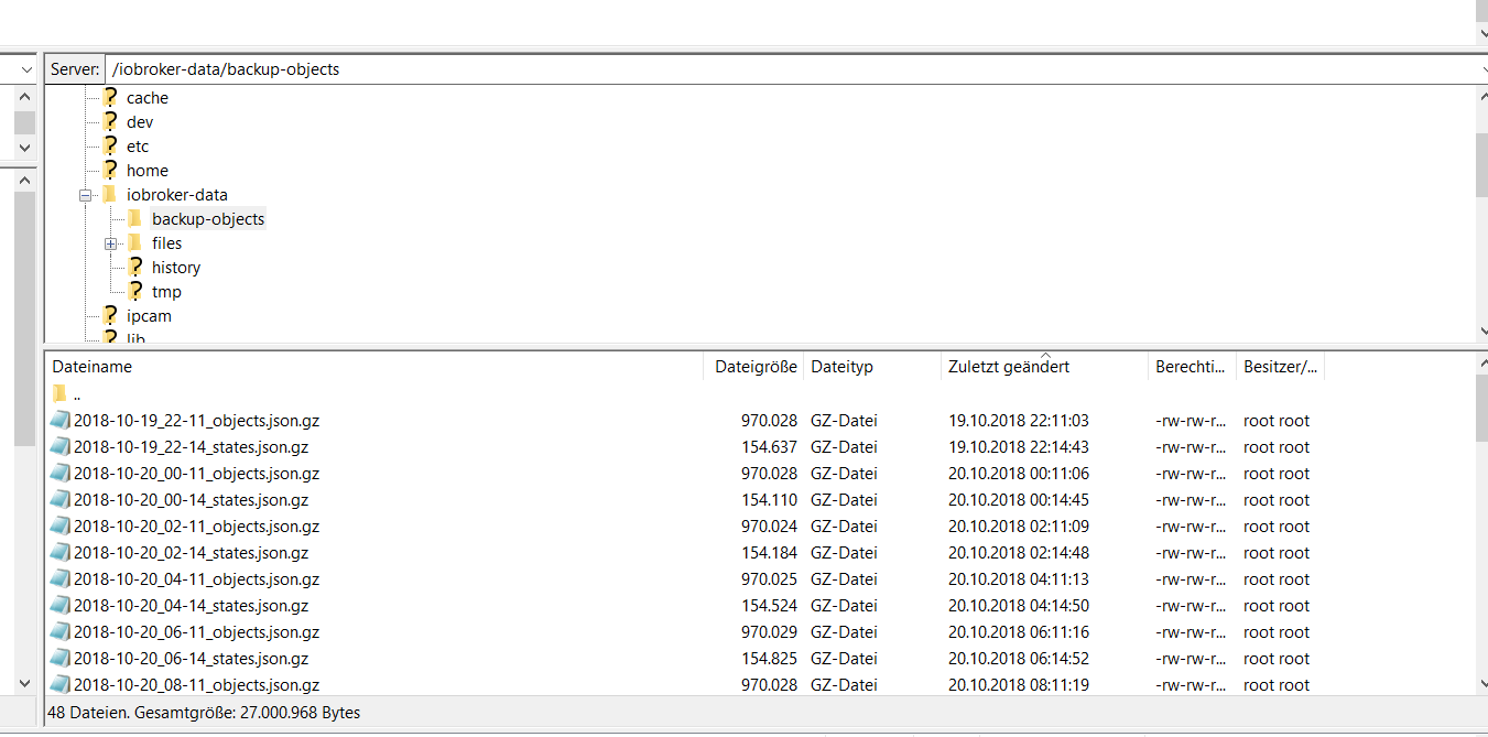

        oder meinst du eine datei aus````
        /iobroker-data/backup-objects
         ![2113_backup-objects.png](/assets/uploads/files/2113_backup-objects.png)
        Gruß Christian
        • apollon77A Offline
          apollon77A Offline
          apollon77
          Meine zweiteres. Ein Backup zurückspielen geht per restore
