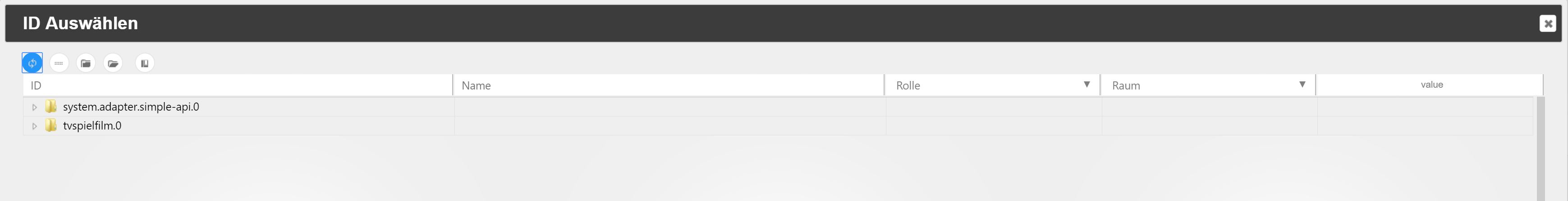

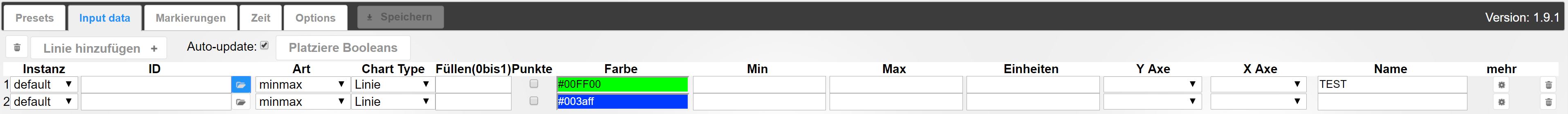

    Bei der Erstellung eines neuen Diagramms im FLOAT-Editor, läßt sich nur begrenzt eine ID auswählen.

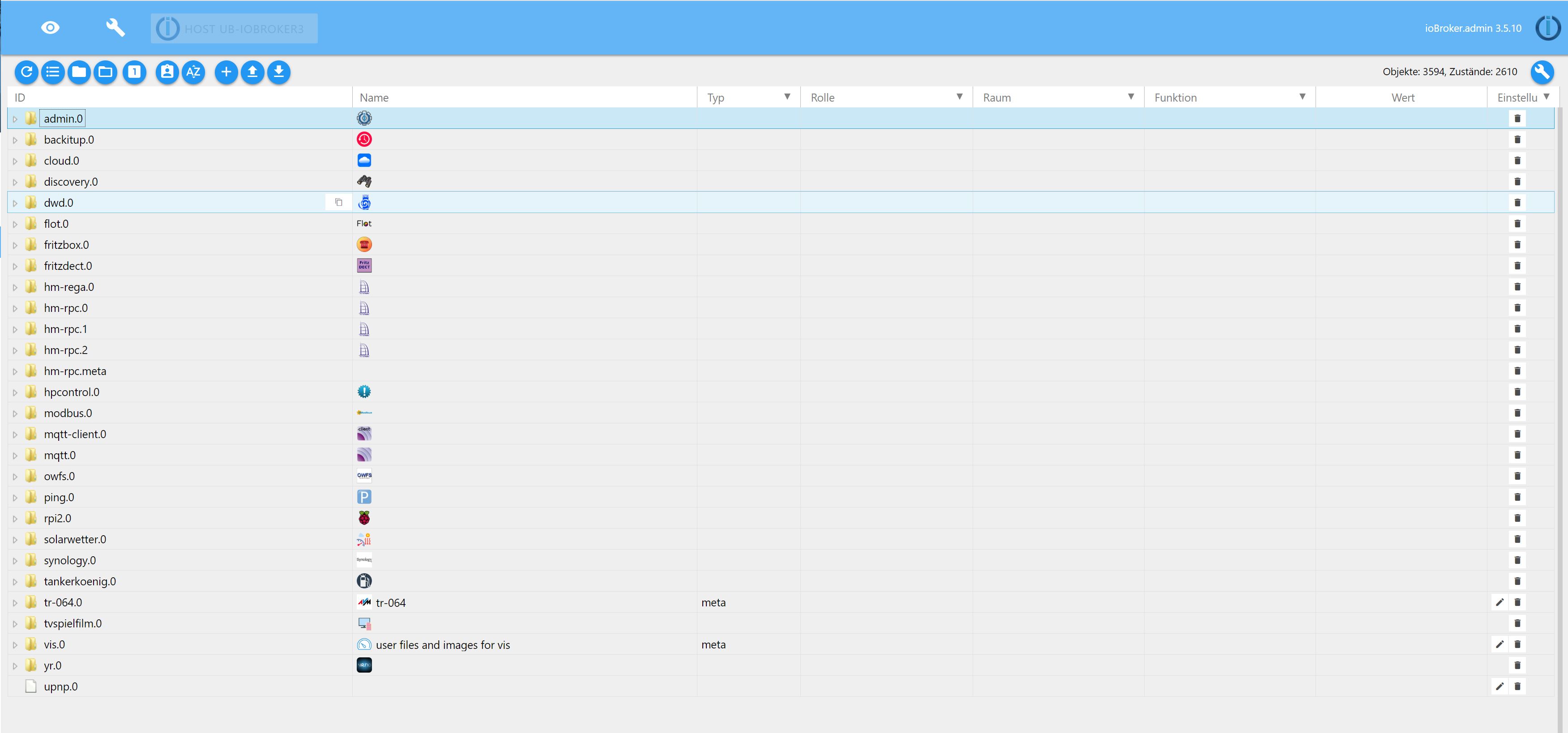

    In meinen Instanzen gibt es eine ganze Menge mehr…. Ist eventuell ein Filter eingestellt?
    Nach Auswahl der ID öffnet sich:
    Es gibt aber viel mehr….

      Ja es wird gefiltert. Du kannst nur Datenpunkte auswählen die du auch in History oder einer DB wie MySQL loggst.
