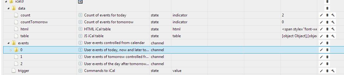

    Hallo kann mir jemand sagen warum ich meine ical Daten nicht angezeigt bekomme? Der Log sagt folgendes
    ical.0 2018-12-30 17:44:04.561 info processing URL: Gemeinsam http://p05-calendarws.icloud.com/ca/sub … XXXXXXXXXX
    ical.0 2018-12-30 17:44:02.988 info starting. Version 1.7.0 in /opt/iobroker/node_modules/iobroker.ical, node: v6.11.5
    Ich habe die aktuelle Node v. 11.6.0 installiert
    Danke schonmal

      Und unter der url kommt ein ics Format als Textdatei? Soweit sieht das log ok aus oder übersehe Ich etwas? Was genau tut denn nicht?
      Was mir aber aufgefallen ist ist deine. Nodejs Version.
      11.x ist eine entwicklungsversion und nichts stabiles. Iobroker ist noch nicht einmal 100% kompatibel zu nodejs 10 und empfohlen ist die Version 8.
      Du bist also seeeehr weit deiner zeit voraus.

        Hi danke für die antwort. OK wie kann ich denn auf 8 downgraden unter linux? :-) hab echt keine Ahnung und hab den heute einfach mal aktualisiert.
        Ich kann meine Termine in data nicht sehen :-/
        //komande zurück….jetzt scheint was da zu sein :-)~~ 6546_ical.jpg

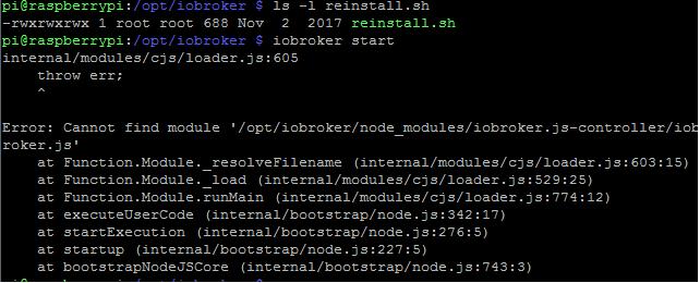

                  Ich nochmal, ich hatte ja versehntliche die node.js version 11 iinstaliert. Eigentlich dachte ich, dass ich das wieder auf 8 geändert hätte.
                  dem war wohl nicht so. Jetzt läuft iobroker nicht mehr :-( ich bin nach der Anleitung vorgegangen die eric verlinkt hat. Doch jedes mal, wenn ich am ende die version prüfe steht da immer noch die 11…. wie kann das sein?
                  ![](</s><ATTACHMENT 6546_iomist.jpg )[attachment=0]~~iomist.jpg[/attachment]" />
                  die Meldung bekomm ich wenn ich iobroker starten will~~

                    Mach mal
                    sudo iobroker start
