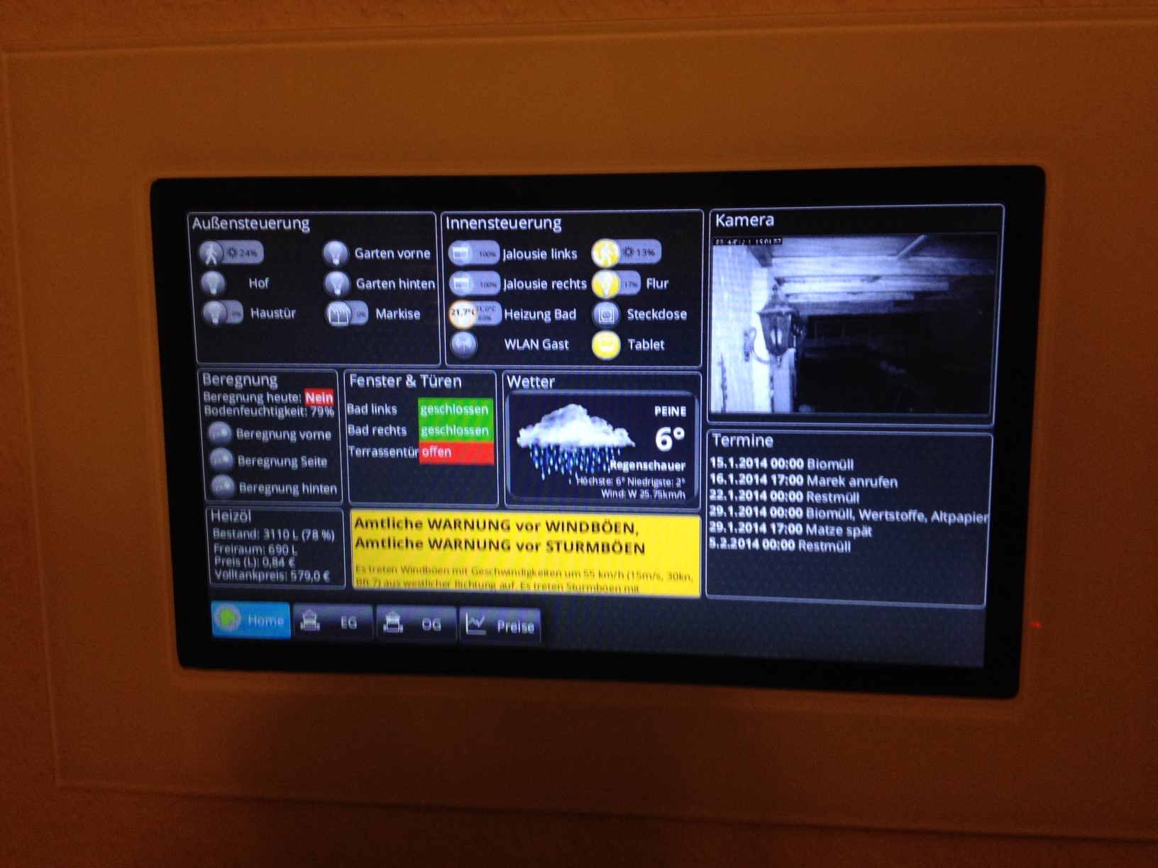

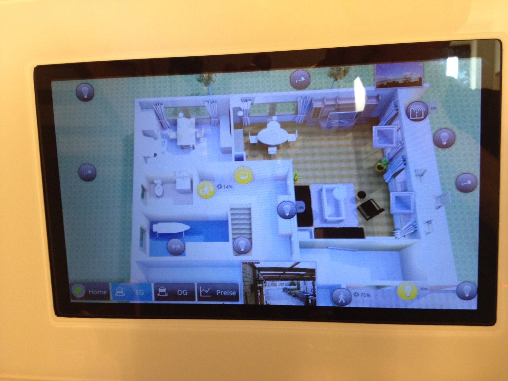

    Ich möchte das System über ein Tablet bedienen und zwar wie auf dem Bild:

      Hi Someday,
      auf iobroker.de gibts Anleitungen zu ioBroker.
      Du brauchst einen host, z.B. einen Pi2, cubietruck, banana pi oder einen pc der 24/7 läuft.
      ioBroker selbst ist eine Software zum Steuern von verschiedenen Systemen, es setzt auf node.js auf und läuft eigentlich auf fast jedem Betriebssystem.
      Die Funktionalität von ioBroker wird von Adaptern gestellt, diese stellen dann verschiedene Dienste bereit. Du brauchst für deine Anforderung mindestens hm-rega, hm-rpc und vis.
      Ich weiss das du jetzt wahrscheinlich noch viel mehr fragen haben wirst, aber mach dir keinen Stress das klärt sich nach und nach alles. ;-)
