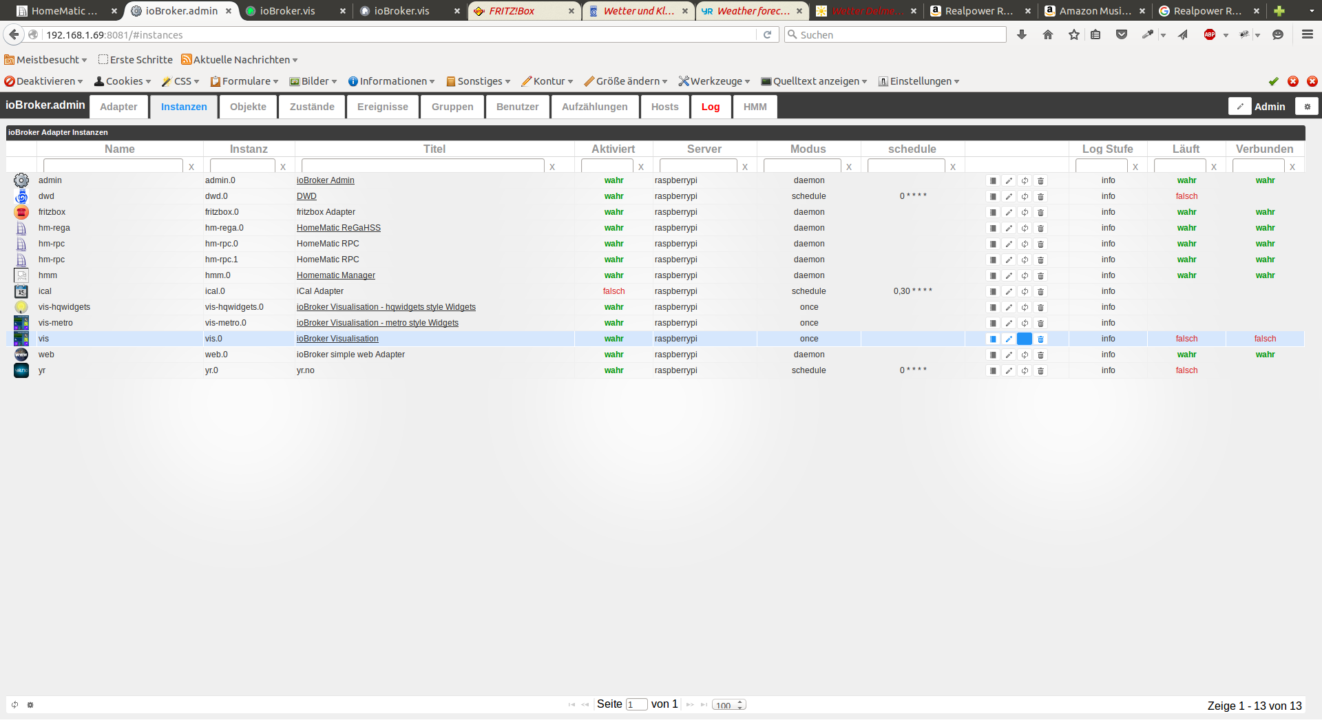

    ich brauchte mehrere Anläufe um den Adapter Vis auf meinem PI zum laufen zu bekommen.
    Aus ioBroker her raus konnte man Vis zwar installieren, aber es war nicht Möglich eine Instanz zu starten.
    Vis war nicht erreichbar und in den Logs war nichts zu erkennen.
    Nach mehreren Recherchen habe ich die Manuelle Installation ausprobiert.
    Jetzt funktioniert Vis, aber die Anzeige unter Instanzen stimmt nicht.
    Hier steht immer falsch / falsch. ( Schräge Übersetzung von true / false ins Deutsche auch wenn es Wörtlich richtig ist. )
    Ein Aktualisieren hilft da auch nicht.
    Installiert ist Raspbian Jessie Lite ( Aktuell )
    IO Broker wurde nach Anleitung installiert. ( Finde die Version aber nicht grade )
    Noch mal ein wenig Log
    vis-0	2016-01-21 17:05:59	info	starting. Version 0.8.3 in /opt/iobroker/node_modules/iobroker.vis
    vis-0	2016-01-21 17:05:59	debug	statesDB connected
    vis-0	2016-01-21 17:05:59	debug	objectDB connected
    vis-0	2016-01-21 16:16:06	info	starting. Version 0.8.3 in /opt/iobroker/node_modules/iobroker.vis
    vis-0	2016-01-21 16:15:45	info	starting. Version 0.8.3 in /opt/iobroker/node_modules/iobroker.vis
    vis-0	2016-01-21 16:14:53	info	starting. Version 0.8.3 in /opt/iobroker/node_modules/iobroker.vis
    Wie gesagt Vis funktioniert nur die Anzeige ist falsch.
    Da ich nicht abschätzen kann was für folgen das hat wäre es super zu wissen warum und wie ich das beheben kann.
    p.s. Ja es ist der FF. Allerdings ändert das nichts wenn ich den Chrome nutze.
    Edit: Das selbe passiert bei yr. Das Widget funktioniert der Status unter Instanzen stimmt aber nicht.
    • Jey CeeJ Online
      Jey CeeJ Online
      Jey Cee
      Alles gut. Vis ist kein daemon und daher steht da (fast) immer falsch/falsch.

        Hallo Creator,
        @Creator:
        Ein Aktualisieren hilft da auch nicht. `
        Wenn es nur das ist, kann ich dir deine Bedenken nehmen. Wie Jey Ceeschon sagte, wird der Status "true" nur ganz kurz gesetzt.
        Ein Status "false" ist hier durchaus nicht bedenklich.
        Ist dieses:
        @Creator:
        Edit: Das selbe passiert bei yr. Das Widget funktioniert der Status unter Instanzen stimmt aber nicht. `
        so zu verstehen, dass die Probleme mit der Installation des Vis-Adapters nur mit Firefox auftreten?
        Oder sind diese Problem moch nicht geklärt?
        der Frosch
