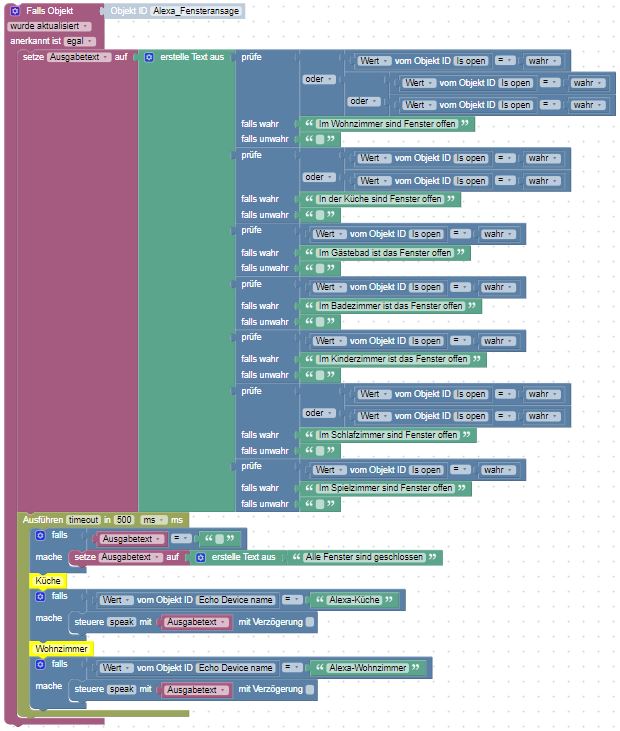

    ich habe mir ein Blocky gebastelt, um zu kontrollieren, ob alle Fenster geschlossen sind.
    Ich habe mich an den Beiträgen von dslraser hier orientiert: viewtopic.php?f=37&t=13462
    Ich frage dann Alexa, ob noch Fenster geöffnet sind und sie antwortet auch brav.
    Das Script funktioniert eigentlich ganz gut, nur eine Sache stört mich:
    Wenn alle Fenster geschlossen sind, sagt Alexa meistens, 2x den Text "Nein, alle Fenster sind geschlossen". Manchmal sagt sie es auch nur einmal, so wie es sein soll.
    Ich habe nicht herausgefunden, wann sie es einmal, und wann zweimal sagt und ich weiß auch nicht, warum sie das tut…
    Kann jemand einen Fehler in dem Blocky finden oder gibts Verbesserungsvorschläge?
    Was mich auch irritiert ist, dass im Blocky von dslraser die abgefragten Werte mit vollem Namen des Objekts drin stehen, also z.b. "Wandthermostat Wohnzimmer 1.Actual_Temperature" usw. bei mir steht immer nur der Wert des jeweiligen Objekts drin, also z.b. "isopen".
    Gibt es dafür einen Grund? Hätte es auch gerne mit dem vollen Namen des Objekts, das ist übersichtlicher.

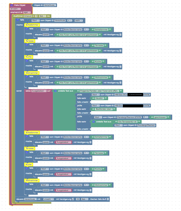

      Ich schalte das ganze über den Zustand "Wahr" und setzte dann mit Verzögerung den "Schalter" wieder auf "Unwahr".
      Mein Aufbau ist n bisschen anders als Deiner, vielleicht hilft Dir das, bzw. Du baust das einfach mal nach und schaust, ob es besser läuft.
      Ich frage die Systemvariable "Verschluss" ab um den Status festzustellen. die Variable wird in der HM über ein kleines Programm gesteuert.
      Wenn ich das richtig sehe, fragst Du auch drei Fenster im Wohnzimmer ab, wenn Du zwei gleichzeitig offen hast, kommt die Ansage auch zwei mal. Weil der Text für die Ausgabe ja zwei mal "unwahr" ist.

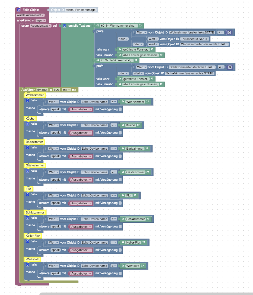

        für die Abfrage geöffneter Fenster nutze ich zwar das Fensterscript hier aus dem Forum (läuft bei mir sowieso immer) und werte das mit einem Blockly für die Ansage aus, aber es geht auch mit so einem Blockly.
        Ich habe mal schnell zwei Räume zusammen geklickt, im Wohnzimmer gibt es drei Fenster, im Schlafzimmer gibt es zwei Fenster. (wenn man nur die Raumansage möchte). Man könnte das Blockly auch so bauen das einzelne offene Fenster angesagt werden und geschlossene gar nicht, oder, oder oder…
        Bei mir sind es HM-IP Fensterkontakte, die geben 0=geschlossen und 1= geöffnet aus( ich habe aber auch noch andere die auch 2=gekippt ausgeben)
        Dies könnte man alles auswerten und auch so ansagen lassen.
        Nur mal als "Kurzvorschlag"

          ich wollte nur nochmal kurz Rückmeldung geben.
          Habe mir das vom dslraser noch etwas umgebaut und bin nun glücklich damit. Es macht genau, was es soll.
          Hier nochmal das Blocky, falls jemand anderes mal auf der Suche danach ist:
