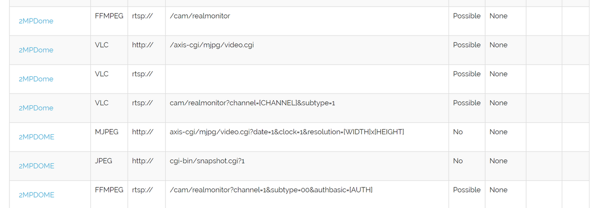

                                      Ich möchte das Thema nochmal aktivieren, da anscheinend das Thema immernoch aktuell ist und etwas undurchsichtig.
                                      Welche Möglichkeiten habe ich aktuell um im VIS "so einfach wie möglich" einen live Stream zu realisieren ?
                                      Ich habe viel über http, https, rtsp, mjpeg gelesen ...
                                      Wenn ich mir die Cam Dahua DOme anschaue, dann bietet die eigentlich alles was ich oben erwähnt habe.
                                      Kann ich nicht einfach eins von diesen Links aus der Liste nutzen und in den HTML Widget einfügen und fertig ?
