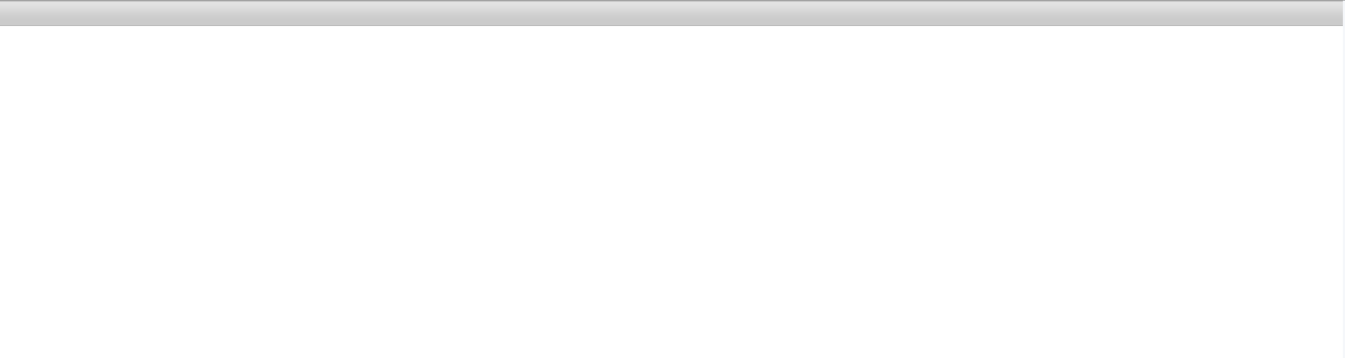

  4. [gelöst] Editor und Vis laden nicht mehr - nur noch weiße Seiten
    6.7k
18 Beiträge 4 Kommentatoren 2.0k Aufrufe 2 Beobachtet
  • R Offline
    R Offline
    rastal
    Habe schon mehrfach alles Neugestartet, leider auch ohne Erfolg.
    Wie kann ich denn den Debug Modus aktivieren?
    Kann ich irgendetwas neu installieren, damit es wieder funktioniert?
    Danke für die Hilfe!

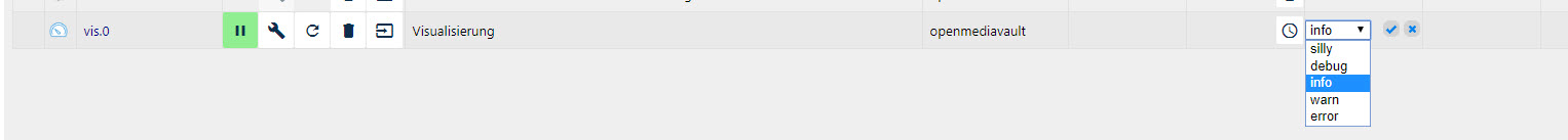

        Debug level geht im Expertenmodus.
        Könntest mal versuchen VIS neu zu installieren… ABER vorher ein Backup der SD Karte oder was immer du benutzt machen.
