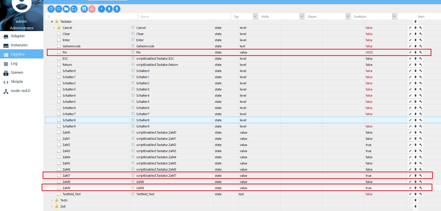

    Hallo Iobroker,
    sehe gerade den Wald vor Bäumen nicht.
    Vielleicht könnt ihr helfen.
    Möchte mir in Vis eine eigene Pinabfrage per Keypad bauen.
    Die Tasten 0 bis 9 sollen in einen Datenpunkt geschrieben werden.
    Dies geschieht mittels bool_button ON / OFF in VIS.
    Dieser wird später unsichtbar gemacht.
    Soweit klappt das auch mit dem ersten bool_button ( PIN 0000 oder 1234 ).
    Leider geht bool_button 2 und 3 ( 7 und 9 ) nicht.
    So wie es aussieht wird der Datenpunkt geschaltet , aber von true nach ? und sofort wieder nach true.
    Eigentlich sollte ja im Datenpunkt eine 7 oder 9 erscheinen.
    Jemand eine Idee ?
    Danke Ralf
