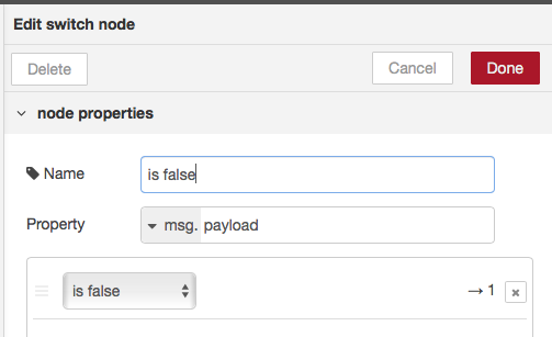

          Wenn du bei deinem Fuctions-node bleiben willst, kannst du es z.B. so machen:
          msg.payload = msg.payload.motion;
          //only if msg.payload = false
          if (msg.payload)
             {return null;}
          else
             {return msg;}
          Die Erfinder von Node-red haben dafür allerdings spezialisierte core-nodes geliefert.
          Um msg.payload.motion nach msg.payload zu bekommen kannst du das change-node nehmen. Und für die Abfrage nach false kannst du z.B. das switch-node nehmen.

            Danke, das mit dem switch funktioniert wie gewollt.
