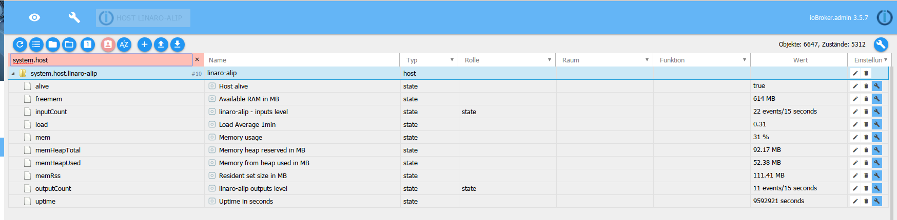

      Aber ich nehme an, dass du diese Daten meinst:
      Um sie in die CCU zu bringen musst du dort erst mal einen Systemvariable anlegen mit dem geeigneten Format (hier wohl Number mit ausreichend Stellen, da die uptime in Sekunden angegeben wird)
      Nach Synchronisation der Systemvariablen mit ioBroker musst du dir ein Skript (oder Blocky) basteln, dass alle x Minuten/Stunden/x-mal am Tag) den Wert des Datenpunktes:
      system.host.TINKERBOARD.uptime (Hostname anpassen!) in diese Systemvariable schreibt.
      Dieser Datenpunkt ist nur im Expertenmodus sichtbar!

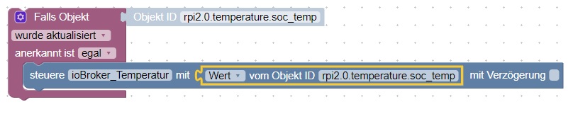

            Das mit dem Blockly ist ja gar nicht soooo kompliziert, man muss sich halt etwas einarbeiten.
            Habe nur noch ein kleines Problem, erhalte im Log eine Warnung bei diesem Blockly-Skript:
            javascript.0	2018-12-24 06:56:45.333	warn	at Object. <anonymous>(script.js.common.TinkerTemperatur_ioBroker:4:3)
            javascript.0	2018-12-24 06:56:45.331	warn	Wrong type of hm-rega.0.3706: "string". Please fix, while deprecated and will not work in next versions.</anonymous>
