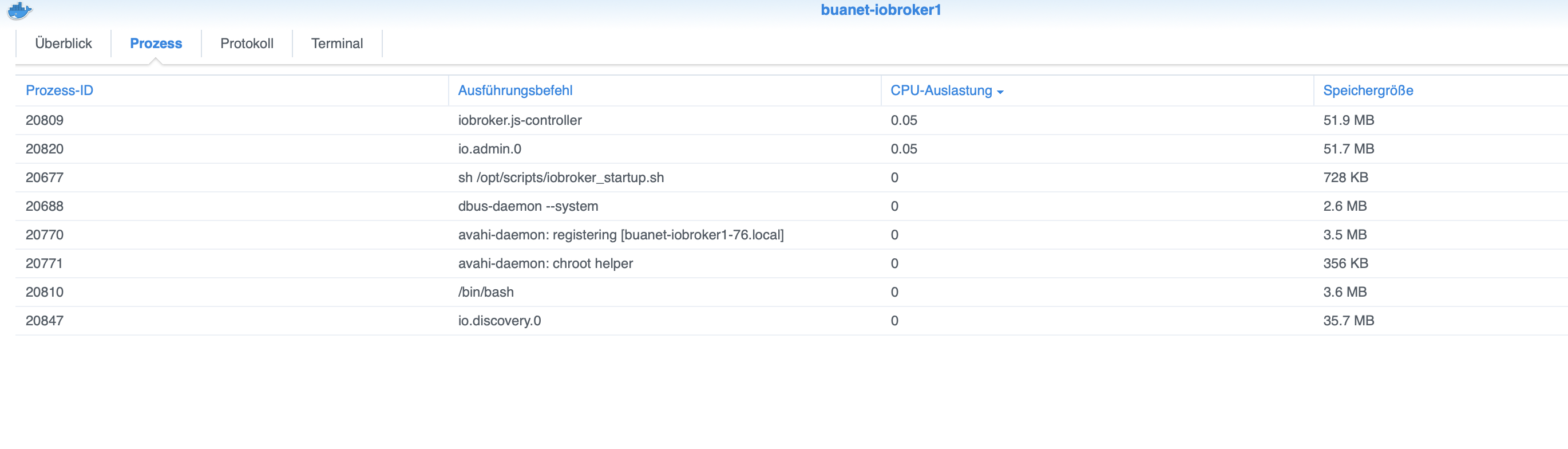

    ! install iob iobroker iobroker-data killall.sh lib LICENSE log node_modules package.json package-lock.json README.md reinstall.sh
    Prozesse als Dateianhang…..
    Kann da jemand was sehen?

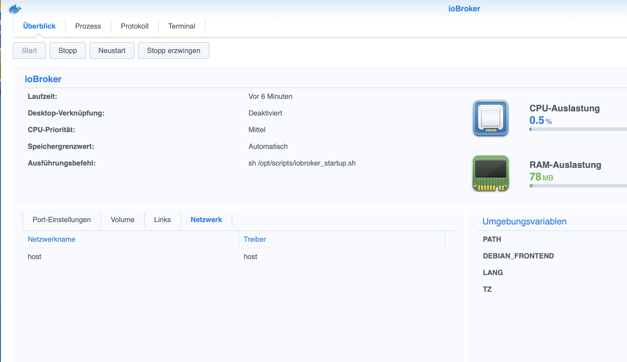

      Wie ist das Netzwerk eingerichtet? Ist der Port auch so freigeschaltet das du ihn von außerhalb des Docker erreichen kannst?
      Gesendet vom Handy …
      -1
        SvenH75
        Hall, ich habe beim erstellen des Containers angeklickt: "Dasselbe Netzwerk wie Docker Host verwenden".
        Muss ich da noch was anderes Einstellen/Freigeben?

        Kann die DS 218+ da was blocken?

          Mal die IP Adresse des Containers angesehen oder hast du versucht dich mit der Docker IP + Port zu verbinden?
            SvenH75
            Hallo, hat der Container eine eigene? Hatte doch "Dasselbe Netzwerk wie Docker Host verwenden" eingestellt.
            Nein ich versuche mit der IP meiner DS.

              Ich frage nur, nutze keinen Docker.
              Sonst Firewall Einstellungen der DS ansehen.
                SvenH75
                Hallo, okay…..schalte ich die Firewall der Synology aus, funktioniert es :-)
                Jetzt müsste ich nur noch wissen, wie ich die Firewall korekt einstelle.
