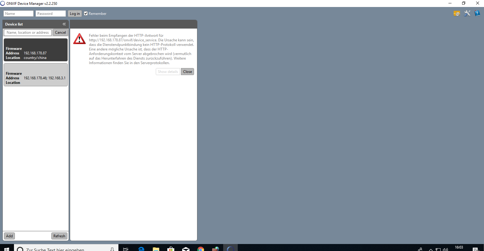

                      Schön beschrieben. Funktioniert so bei meiner FDT 720p Cam. Die hat genau die URL wie die W2, also rtsp://10.xxx.xxx.xxx:554/11
                      Ich habe es nur noch nicht hinbekommen mit der wansview w2. Die wird nicht von ONVIF device manager gefunden. Muss ich bestiimte Einstellungen in der wansview haben? habe RTSP an auf port 554 und ONVIV an:
                      Edit: Ich habe es hinbekommen. Ich habe manuell hinzugefügt und zwar mit der Adresse: http://192.168.178.32/onvif/device_service
                      Vorher hatte ich noch "ONVIF Prüfung" wieder ausgeschaltet (keine Ahnung ob das einen Einfluss hatte).
                      RTSP streams sind: rtsp://192.168.178.32:554/live/ch0 und ch1 und ch2. :-)
