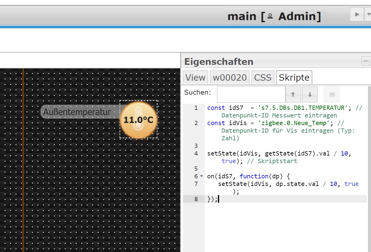

          • R Offline
            R Offline
            rubi2019
            klar im Java-Script Adapter ist auch eine gute Möglichkeit. Probieren ich gleich mal aus…
            Wozu gibt es denn den Reiter "Skript" bei dem Widget in VIS (sieh Bild oben)?
            Gibt es hier keine Möglichkeit den Wert zu bearbeiten (dividieren)?
            PS: Nein, der Wert soll nicht an ZigBee geschickt werden, hatte dort nur eine TestVariable angelegt.
