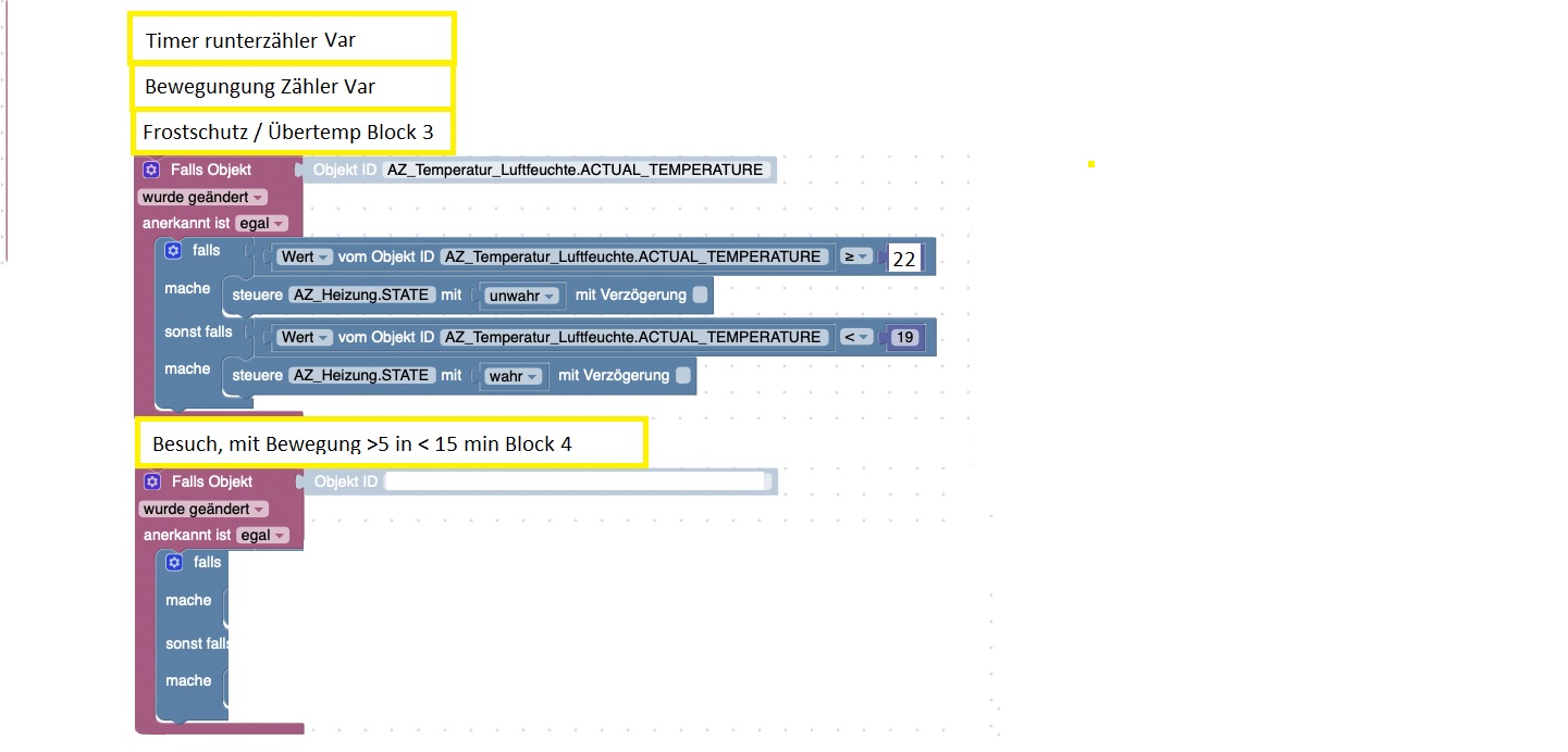

              Würde da mit Blöcke arbeiten, macht das am Anfang auch übersichtlicher.
              Zur Fehlersuche sowie so besser, zumindest für Beginner wie ich das bin. :mrgreen:
              Block 1 Var Timer für die 15 min / Runterzähler
              Block 2 Var Bewegungsmelder
              Block 3 Frostschutz / Übertemperatur, ohne Bewegung ( kleiner als Bewegung )
              Block 4 Besuch, mit Bewegung >5 in < 15 min
              Beispiel Bild anbei
              Gruß Ralf

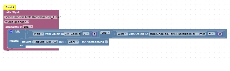

                  Hallo Stefan,
                  den Runterzähler 15 min kannst du alle 15 min mit einem Zeitplan triggern.
                  In Block 4 sagst du dann:
                  Wenn der Runterzähler ist 0 und Bewegung > 5 dann mache ….
                  Probiere es mal :mrgreen:
                  Ralf

                    ! <field name="WITH_DELAY">FALSE</field>
                    ! <value name="VALUE"><block type="logic_compare" id="kh#1eUb2L10YLH0DeHqC"><field name="OP">EQ</field>
                    ! <value name="A"><block type="variables_get" id="]2z.i?mXOu-,Cv(2pQ)H"><field name="VAR">Zeit</field></block></value>
                    ! <value name="B"><block type="math_number" id="TP#a/lW4[uiuu+(]085q"><field name="NUM">0</field></block></value></block></value></block></next></block></next></block></next></block></statement>
                    ! <next><block type="comment" id="~4j^[TCWZHr:zxg7le%g"><field name="COMMENT">Block_2</field>
                    ! <next><block type="comment" id="7R7JVZ28K
                    {Qr.j}pg|~"><field name="COMMENT">Verbesetzung Zaehler</field>
                    ! <next><block type="controls_repeat_ext" id="DcCpA88[`q7_2?Ye|9=4"><value name="TIMES"><shadow type="math_number" id="Vbc{s_R5#f/JhvF%RZ%?"><field name="NUM">1</field></shadow></value>
                    ! <statement name="DO"><block type="variables_set" id="%IqWH(z^!jT~mrd.KER"><field name="VAR">Zaehler_BM</field>
                    ! <value name="VALUE"><block type="math_number" id="KG(SjMJa1J1G]]9fxvRa"><field name="NUM">0</field></block></value>
                    ! <next><block type="update" id="mM{kV~(|xHNs;r2zE%MI"><mutation delay_input="false"></mutation>
                    ! <field name="OID">javascript.0.scriptEnabled.Tests.BM_Zaehler</field>
                    ! <value name="VALUE"><block type="variables_get" id="WG#cGKG^+:R,rCIvNy#a"><field name="VAR">Zaehler_BM</field></block></value></block></next></block></statement>
                    ! <next><block type="comment" id="`ZTjV5Zx6:}[3maSc2c#"><field name="COMMENT">Bewegung Zaehler auf 0</field>
                    ! <next><block type="comment" id="1mJytQ=Ye)YAhrum{HOP"><field name="COMMENT">wenn Timer 0</field>
                    ! <next><block type="on" id="FGx{mizechr;LvRD]_X"><field name="OID">javascript.0.scriptEnabled.Tests.Runterzaehler_Timer</field>
                    ! <field name="CONDITION">ne</field>
                    ! <statement name="STATEMENT"><block type="controls_if" id="O2P`#7VSM:YB/Wd
                    j~A
                    "><value name="IF0"><block type="logic_compare" id="1)i:~xLunCH.A;YlV/A("><field name="OP">EQ</field>
                    ! <value name="A"><block type="get_value" id="}WwPESE#!g-It8u(hI3q"><field name="ATTR">val</field>
                    ! <field name="OID">javascript.0.scriptEnabled.Tests.Runterzaehler_Timer</field></block></value>
                    ! <value name="B"><block type="math_number" id="`EmyO/4-Qf|9bal)0SN5"><field name="NUM">0</field></block></value></block></value>
                    ! <statement name="DO0"><block type="variables_set" id="cr8ya#(~5EEHgv%dDwCp"><field name="VAR">Zaehler_BM</field>
                    ! <value name="VALUE"><block type="math_number" id="Hym45K=;H6X3A@OHHOEy"><field name="NUM">0</field></block></value>
                    ! <next><block type="update" id="2HrMEDL)`KHIYF#?H!l:"><mutation delay_input="false"></mutation>
                    ! <value name="VALUE"><block type="variables_get" id="dwT,YQuhkg{gw`?}8XD^"><field name="VAR">Zaehler_BM</field></block></value></block></next></block></statement></block></statement>
                    ! <next><block type="comment" id="mB!{+I8mhJ0[j}AW5KZq"><field name="COMMENT">Bewegungsmelder_Block_2</field>
                    ! <next><block type="on" id="(MlNSS2Vly9L?NW|#w+t"><field name="OID">javascript.0.scriptEnabled.Tests.Schalter</field>
                    ! <field name="CONDITION">any</field>
                    ! <statement name="STATEMENT"><block type="controls_if" id="=i|78xKgAgO:j/o^-3{1"><value name="IF0"><block type="logic_compare" id="dUFYspniIZ!]7=2XD(|d"><field name="OP">LTE</field>
                    ! <value name="A"><block type="get_value" id="IW:IlRVZ.@3PI9[?p-6*"><field name="ATTR">val</field>
                    ! <field name="OID">javascript.0.scriptEnabled.Tests.BM_Zaehler</field></block></value>
                    ! <value name="B"><block type="math_number" id="7t!,.3OD+Q[32E[o;Br"><field name="NUM">10</field></block></value></block></value>
                    ! <statement name="DO0"><block type="variables_set" id="xKm_V.J4azd~TcN3Z5{6"><field name="VAR">Zaehler_BM</field>
                    ! <value name="VALUE"><block type="math_arithmetic" id="e}O=,J)i5tC;=(gM[Jdt"><field name="OP">ADD</field>
                    ! <value name="A"><shadow type="math_number" id="L.Z.vRirc:?zWjvW!!ZF"><field name="NUM">1</field></shadow>
                    ! <block type="variables_get" id="Qj;%AdH2Pg2W1-X6I;
                    ."><field name="VAR">Zaehler_BM</field></block></value>
                    ! <value name="B"><shadow type="math_number" id="Y0VIcVxty2W^IEqOYNok"><field name="NUM">1</field></shadow></value></block></value>
                    ! <next><block type="update" id="f0Tz`2avmGQG%lWtchI?"><mutation delay_input="false"></mutation>
                    ! <value name="VALUE"><block type="variables_get" id="=Emr(JtRkmV;wl{.Ztmv"><field name="VAR">Zaehler_BM</field></block></value></block></next></block></statement>
                    ! <next><block type="controls_if" id="_I{pqLZ8ny_BYDJckSz^"><value name="IF0"><block type="logic_compare" id="lnq5l6ebH+p=m@yy(_lE"><field name="OP">GT</field>
                    ! <value name="A"><block type="variables_get" id="[Wf!};Uj0hR477vI,V1;"><field name="VAR">Zaehler_BM</field></block></value>
                    ! <value name="B"><block type="math_number" id="RMX/=+{f9F89-kNje:e7"><field name="NUM">10</field></block></value></block></value>
                    ! <statement name="DO0"><block type="variables_set" id="N0=xDwJ3Y|uJp`?t~Z6R"><field name="VAR">Zaehler_BM</field>
                    ! <value name="VALUE"><block type="math_number" id="B6ByJ0UW](@-O-V-AXO{"><field name="NUM">0</field></block></value>
                    ! <next><block type="update" id="4z,xfw@u;Z0HSLX%J({~"><mutation delay_input="false"></mutation>
                    ! <value name="VALUE"><block type="variables_get" id="zVG?d:td3MqF+y0]#~s`"><field name="VAR">Zaehler_BM</field></block></value></block></next></block></statement></block></next></block></statement>
                    ! <next><block type="comment" id="xTDP/5Ejigu!l.z%;jhv"><field name="COMMENT">Block_3</field>
                    ! <next><block type="comment" id="VzlQV8P!trYv]1|@94q"><field name="COMMENT">Block_4</field>
                    ! <next><block type="on" id="Eu
                    Y?v[RJD|=!4sY-Y|X"><field name="OID">javascript.0.scriptEnabled.Tests.Runterzaehler_Timer</field>
                    ! <statement name="STATEMENT"><block type="controls_if" id="?jc6j^qmd2s4^L^uhm7u"><value name="IF0"><block type="logic_operation" id="_hn;tI7b8q?Dt@e3JhOw"><field name="OP">AND</field>
                    ! <value name="A"><block type="logic_compare" id="xga?iio@z+sbLcFS,Lqz"><field name="OP">GTE</field>
                    ! <value name="A"><block type="get_value" id="EkK[)9]T%H7=.7g]x-V*"><field name="ATTR">val</field>
                    ! <value name="B"><block type="math_number" id="9w@_9uMs!HX|=c:ul(sY"><field name="NUM">5</field></block></value></block></value>
                    ! <value name="B"><block type="logic_compare" id="t,4o81k+?g+AQ!O}l}X@"><field name="OP">EQ</field>
                    ! <value name="A"><block type="get_value" id="JtUN0E_100+dfIsX2=g["><field name="ATTR">val</field>
                    ! <value name="B"><block type="math_number" id="}(r6v[K]7oJl#.b?FPiF"><field name="NUM">0</field></block></value></block></value></block></value>
                    ! <statement name="DO0"><block type="control" id=")m6%YD:8LcPmvJ,}jh7f"><mutation delay_input="false"></mutation>
                    ! <field name="OID">broadlink2.0.RM:Broadlink-RMPROPLUS-8a-60-33.L.StehlampeAus</field>
                    ! <value name="VALUE"><block type="logic_boolean" id="PZ7o8CJb^/i)Id}1:TY~"><field name="BOOL">TRUE</field></block></value></block></statement></block></statement></block></next></block></next></block></next></block></next></block></next></block></next></block></next></block></next></block></next></block></next></block></next></block></next></block></next></block></next></block></next></block></xml>

                        ich habe das Skript jetzt so gebaut. Konnte es aber noch nicht testen. Kann das so funktionieren? (Kommentare fehlen noch)
                        <xml xmlns="http://www.w3.org/1999/xhtml"><block type="create" id=":zg-)_EIq?4wI^ar^xX!" x="38" y="12"><field name="NAME">AZ_Anzahl_Bewegung</field>
                        <next><block type="create" id="CFxy|i:Z`!b;-*fc3x?T"><field name="NAME">AZ_Timer_15Min</field>
                        <next><block type="on_ext" id="i:tQ/iJ#.SLVro0jNI~S"><mutation items="1"></mutation>
                                <value name="OID0"><shadow type="field_oid" id=";/!P|B1JE-hF_QZMFBTz"><field name="oid">hm-rpc.2.000C18A98B9342.1.PRESENCE_DETECTION_STATE</field></shadow></value>
                                <statement name="STATEMENT"><block type="controls_if" id="L(x|T4qvmH86E6_:1mh+"><value name="IF0"><block type="logic_operation" id="=dOVAQzBHNb(DH-[q=pl"><field name="OP">AND</field>
                                        <value name="A"><block type="logic_compare" id="W.KmU1UkXl;z|N64}Eo^"><field name="OP">LT</field>
                                            <value name="A"><block type="get_value" id="*ilW)e`F+WvYDX9f=SnP"><field name="ATTR">val</field>
                                                <field name="OID">hm-rpc.2.000E98A99D9E32.1.ACTUAL_TEMPERATURE</field></block></value>
                                            <value name="B"><block type="math_number" id="6i/reE..}C^J*hd=.m@0"><field name="NUM">20</field></block></value></block></value>
                                        <value name="B"><block type="logic_compare" id="c.VMK;VA8?YrMLjzMC:G"><field name="OP">EQ</field>
                                            <value name="A"><block type="get_value" id="`-V}t|1fgfx%9`q[9Vvy"><field name="ATTR">val</field>
                                                <field name="OID">hm-rpc.2.000C18A98B9342.1.PRESENCE_DETECTION_STATE</field></block></value>
                                            <value name="B"><block type="logic_boolean" id="~_hJbLLcT6[?kiyNiKxX"><field name="BOOL">TRUE</field></block></value></block></value></block></value>
                                    <statement name="DO0"><block type="timeouts_setinterval" id="@3FnQiMM:!-YI^+OfzEU"><field name="NAME">AZ_Anzahl_Bewegung_Intervall</field>
                                        <field name="INTERVAL">1</field>
                                        <field name="UNIT">min</field>
                                        <statement name="STATEMENT"><block type="math_change" id="Yn+*#.#au+moI+M9j=7A"><field name="VAR">AZ_Anzahl_Bewegung</field>
                                            <value name="DELTA"><shadow type="math_number" id="Sd-icO]K}ThE:;uf4?:5"><field name="NUM">1</field></shadow></value></block></statement>
                                        <next><block type="timeouts_setinterval" id="*0XLzl2w95E@9u}:/E{V"><field name="NAME">AZ_Timer_15Min_Intervall</field>
                                            <statement name="STATEMENT"><block type="math_change" id="*I(f-Ymq(efI}?`~!7lU"><field name="VAR">AZ_Timer_15Min</field>
                                                <value name="DELTA"><shadow type="math_number" id="0Key~u2~3nxExQzs#URY"><field name="NUM">1</field></shadow></value></block></statement></block></next></block></statement>
                                    <next><block type="controls_if" id="E{@tupVFuStBC4XjuL7e"><mutation elseif="1"></mutation>
                                        <value name="IF0"><block type="logic_operation" id="Pw|lq]`z,!G4-a:7)u`6"><field name="OP">AND</field>
                                            <value name="A"><block type="logic_compare" id="KoSm6u|@c(xg*!I7/2Q;"><field name="OP">GTE</field>
                                                <value name="A"><block type="get_value" id="tf^uOgdgoYACzHo=Wj)~"><field name="ATTR">val</field>
                                                    <field name="OID">javascript.0.AZ_Anzahl_Bewegung</field></block></value>
                                                <value name="B"><block type="math_number" id="}BA@-FWt!WXV1ur,aW5V"><field name="NUM">5</field></block></value></block></value>
                                            <value name="B"><block type="logic_compare" id="k~h@diPm5*iDWnfpu-%o"><field name="OP">LT</field>
                                                <value name="A"><block type="get_value" id=".,)}Bw59qwpL(iyV5T)s"><field name="ATTR">val</field>
                                                    <field name="OID">javascript.0.AZ_Timer_15Min</field></block></value>
                                                <value name="B"><block type="math_number" id="J|!-ZkgH6~cQef}zG`08"><field name="NUM">15</field></block></value></block></value></block></value>
                                        <statement name="DO0"><block type="control" id="D%g9su{rG5Mf[=[j^(KF"><mutation delay_input="false"></mutation>
                                            <field name="OID">hm-rpc.0.OEQ1140439.2.STATE</field>
                                            <value name="VALUE"><block type="logic_boolean" id="vhsB!r:,v5*rq%Bf(V1w"><field name="BOOL">TRUE</field></block></value>
                                            <next><block type="control" id="^@#PQp]eZ`ilrjdPMrZx"><mutation delay_input="false"></mutation>
                                                <value name="VALUE"><block type="math_number" id="w%MJ7B+sO6.vxX3O)*mL"><field name="NUM">0</field></block></value>
                                                <next><block type="control" id="X8y36}}+p}-oV4QF3zSj"><mutation delay_input="false"></mutation>
                                                    <value name="VALUE"><block type="math_number" id="o|T.*_=]m5pSsie)xRkE"><field name="NUM">0</field></block></value></block></next></block></next></block></statement>
                                        <value name="IF1"><block type="logic_operation" id="77dV5wje+#fP.~JH{GI|"><field name="OP">AND</field>
                                            <value name="A"><block type="logic_compare" id="?(FH)^J/b?1%?{+ai*BS"><field name="OP">LT</field>
                                                <value name="A"><block type="get_value" id="+Urg1|7oxkH-`7O4ZxT8"><field name="ATTR">val</field>
                                                <value name="B"><block type="math_number" id="nB}Z4ikkqagZo0JQavL!"><field name="NUM">5</field></block></value></block></value>
                                            <value name="B"><block type="logic_compare" id="QlO/@_hJEx^WY9cbSi7M"><field name="OP">GT</field>
                                                <value name="A"><block type="get_value" id="xJ{78z)3?gxU=19;BI+M"><field name="ATTR">val</field>
                                                <value name="B"><block type="math_number" id="*K|wTjXdGc(H1_d!)yQO"><field name="NUM">15</field></block></value></block></value></block></value>
                                        <statement name="DO1"><block type="control" id="DItJ{^4r3#L+;(9G54[]"><mutation delay_input="false"></mutation>
                                            <value name="VALUE"><block type="math_number" id="y}.|I*hoL1dYs}@[X_)i"><field name="NUM">0</field></block></value>
                                            <next><block type="control" id="n%rm*taT*5Oo)ms3jq9?"><mutation delay_input="false"></mutation>
                                                <value name="VALUE"><block type="math_number" id="~ZowvHkH_jH%w0#*=|Q3"><field name="NUM">0</field></block></value></block></next></block></statement></block></next></block></statement>
                                <next><block type="on_ext" id="K%9D@.Nwwf;x}WWqS(l1"><mutation items="1"></mutation>
                                    <value name="OID0"><shadow type="field_oid" id="o/lIUv0998Q%vk*|2cks"><field name="oid">hm-rpc.2.000E98A99D9E32.1.ACTUAL_TEMPERATURE</field></shadow></value>
                                    <statement name="STATEMENT"><block type="controls_if" id="M5:]JYt5_t]EO*ntsS8p"><value name="IF0"><block type="logic_compare" id="S74=3vIUpyY:Z}`|wCaD"><field name="OP">GTE</field>
                                            <value name="A"><block type="get_value" id="y}]ghcF?0fnBjenl5@KQ"><field name="ATTR">val</field>
                                            <value name="B"><block type="math_number" id="6^{tLMlRoCcoa1@n`@2)"><field name="NUM">21</field></block></value></block></value>
                                        <statement name="DO0"><block type="control" id="O@ezlo_=QVg~{v^!8kp7"><mutation delay_input="false"></mutation>
                                            <value name="VALUE"><block type="logic_boolean" id="1?W;%KpPj*]b|HpP(p#3"><field name="BOOL">FALSE</field></block></value></block></statement></block></statement>
                                    <next><block type="on_ext" id="m|)dAho,l~=F{Ly?yjc{"><mutation items="1"></mutation>
                                        <value name="OID0"><shadow type="field_oid" id="A*_/rS(IXa2d6(5GYj+B"><field name="oid">hm-rpc.2.000E98A99D9E32.1.ACTUAL_TEMPERATURE</field></shadow></value>
                                        <statement name="STATEMENT"><block type="controls_if" id="QO].n*_c9^3Is*RY#x0H"><value name="IF0"><block type="logic_compare" id="WYBGS*H1E@XI@2.E;.QU"><field name="OP">LT</field>
                                                <value name="A"><block type="get_value" id="aiTPK+(k6v6C[+bgfSfl"><field name="ATTR">val</field>
                                                <value name="B"><block type="math_number" id="aTsuka1E{@SJaR:1Jo{h"><field name="NUM">19</field></block></value></block></value>
                                            <statement name="DO0"><block type="control" id="Vo::4Nu+;XA8Pq0p66E;"><mutation delay_input="false"></mutation>
                                                <value name="VALUE"><block type="logic_boolean" id="eecRUdvQ7]cw+~]2T60g"><field name="BOOL">TRUE</field></block></value></block></statement></block></statement></block></next></block></next></block></next></block></next></block></xml>
                        Ich freue mich auf eure Antworten.
