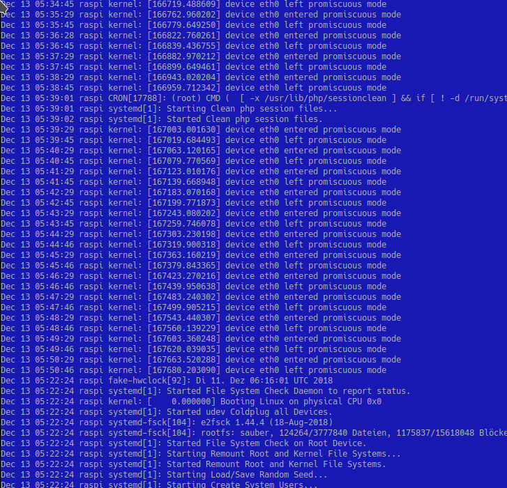

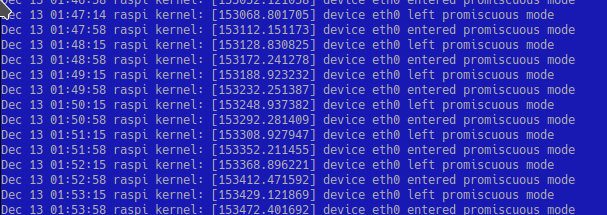

        Soweit nix auffälliges, was im Syslog auffällig ist das.
        Und das macht er ohne Ende…
        Das erste war, als meine Frau früh gemerkt hatte, das nix geht, hat Sie den Raspi neu gestartet.

              So den Fehler oben, produziert der Radar Adapter . Schalte ich den Ab, kommt das nicht mehr.
              Mh. mal beobachten, ob ioBroker dadurch nach ein paar Stunden abstürzt.
