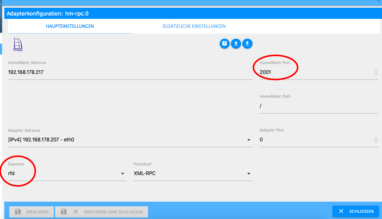

    Nun wollte ich Homematic in meinen IOBroker (ebenfalls auf Raspi Basis) einbinden.
    Dazu habe ich hm-raga sowie hm-rpc installiert.
    HM Rega läuft und die Instanz ist auf grün.
    HM RPC läuft, aber die Instanz läuft nur auf gelb.
    Ich weis dass ich den RPC zweimal brauche wegen der HMIP Komponente.
    In der Konfiguration habe ich die Homematic IP-Adresse richtig angegeben, der Port ist auf 2001 voreingestellt
    Als Adapteradresse habe ich die IP vom Raspi mit IOBroker
    Daemon: rfd
    Protokoll: xml-rpc
    Homermatic Path und Adapter Port ist unberührt, keine Ahnung ob ich da etwas eintragen muss.

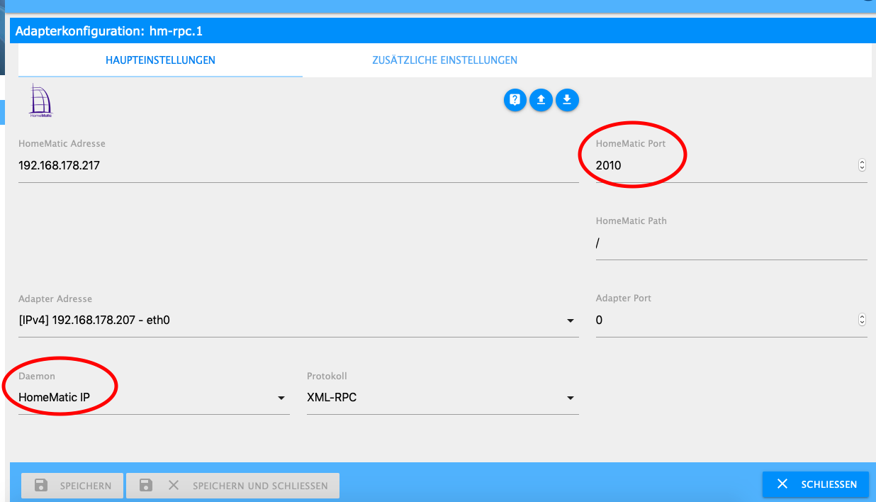

      Das ist der Port für HM-Classic, für HM-IP muss der Port 2010 verwendet werden. Und bei "Deamon" muss "Homematic IP" ausgewählt werden. 6696_bildschirmfoto_2018-12-10_um_09.17.42.png 6696_bildschirmfoto_2018-12-10_um_09.23.19.png
