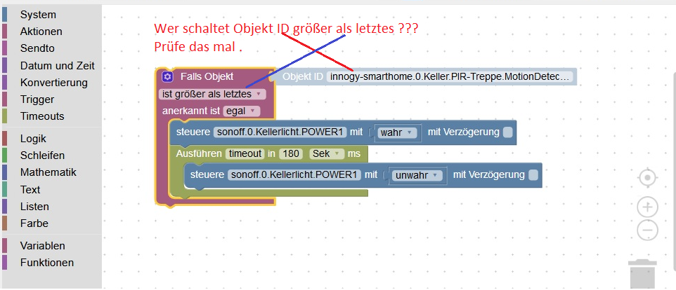

      Schade, hatte gehofft da jemand mal die 2 Minuten Zeit gehabt hätte. Ich habe sehr lange daran Rum gebastelt, aber nun funktioniert zumindest der Teil mit dem ein und ausschalten.
      Wenn man weiß wie alles geht und wo man welche Funktionsbauteine suchen muss und vor allen Dingen was diese Bausteine alles können, ist dieses "Skriptchen" vermutlich in weniger als einer Minute gebaut.
      Um ein Gefühl für die ganze Blockly Geschichte zu bekommen habe ich erstmal hier ein wenig rumgespielt -> https://blockly-games.appspot.com/maze? … =10&skin=2
      So hier also der Teil der funktioniert:
       <xml xmlns="http://www.w3.org/1999/xhtml"><block type="on_ext" id="1,mjvg4,T,{?JIrk?Eu0" x="-413" y="87"><mutation items="1"></mutation>
          <field name="CONDITION">gt</field>
          <value name="OID0"><shadow type="field_oid" id="DW)L~]K)0^*u:`IQF4ts"><field name="oid">innogy-smarthome.0.Keller.PIR-Treppe.MotionDetectedCount</field></shadow></value>
          <statement name="STATEMENT"><block type="control" id="7=kYzXLQGG^_@w=y6[n("><mutation delay_input="false"></mutation>
              <field name="OID">sonoff.0.Kellerlicht.POWER1</field>
              <value name="VALUE"><block type="logic_boolean" id="Trvc)|L{E,#z2GFxGm8,"><field name="BOOL">TRUE</field></block></value>
              <next><block type="timeouts_settimeout" id="jSC#0TG}3(%Kcr#Lf.tU"><field name="NAME">timeout</field>
                  <field name="DELAY">180</field>
                  <statement name="STATEMENT"><block type="control" id="S4361a[_SO|0o^?VpNr|"><mutation delay_input="false"></mutation>
                      <value name="VALUE"><block type="logic_boolean" id="4KWLS1WY_;s9,4iz_P(C"><field name="BOOL">FALSE</field></block></value></block></statement></block></next></block></statement></block></xml>
      Was ich jedoch nicht gebacken bekomme, ist die Tatsache das der Timer nochmal nachstartet wenn innerhalb der eingestellten Zeit eine erneute Bewegung erkannt wurde.
      Vielleicht kann mit da nochmal jemand einen Hinweis geben.
      ioBroker (since 2018) auf Intel Core i3-5005U NUC und Windwos10 Pro

          Blockly kann ich nicht zeigen, da die Anzahl an anhängbarer Dateien im Forum, bei mir schon ausgeschöpft sind. Kann keine Bilder mehr anzeigen lassen.
          Den Code brauchst du nur in ein leeres Blockly mit der Pfeiltaste "nach oben" importieren. Dann siehst du das Blockly auf deiner iobroker Admin Oberfläche.

                Wie du siehst hat sich mein erster Beitrag ja bereist erledigt da ich das Blockly bereits SELBER gemacht habe.
                > Bin mal so nett, aber letzte mal.
                ….. als wenn DU mir schon hundert mal geholfen hättest :shock: :shock:
                > Deine 60 Sec auch. Meine 60 sec. aus dem ersten Beitrag sind jetzt ja 180 sec. Oh Entschuldige, liegt wohl am selber machen.
                und wenn du dich hier schon auf meinen Eingangspost beziehst, der keine Relevanz mehr hat, hättest du auch gelesen, das der Bewegungsmelder mit jeder erkannten Bewegung seinen eigenen Datenpunkt um +1 hochzählt. Das ist die einzige Änderungsvariable die ich auswerten kann - also 55+1=56+1=57+1 usw. - somit "= größer als letzes mal".
