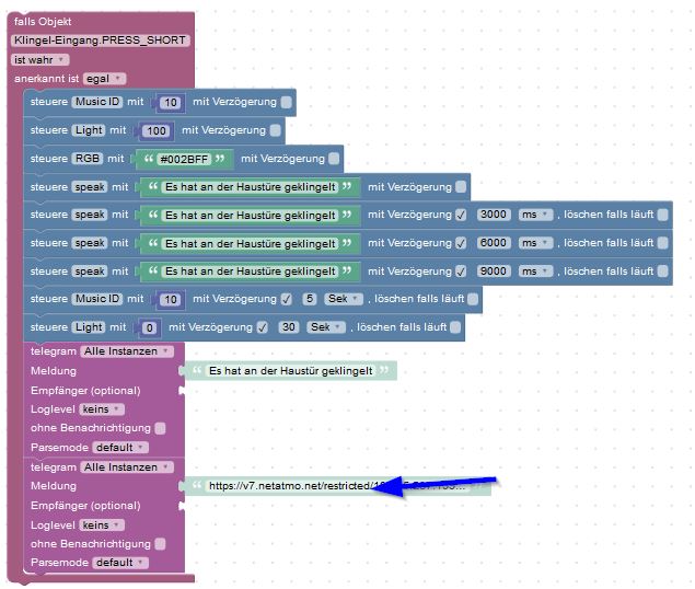

      ich habe eine Netatmo Presence.
      Zudem habe ich einen Homematic Klingeltaster, der meine Klingel abgreift.
      Wenn jemand klingt bekomme ich eine Telegram Nachricht.
      Das funktioniert auch perfekt.
      Nun wollte ich auch das aktuelle Live Bild der Kamera abrufen.

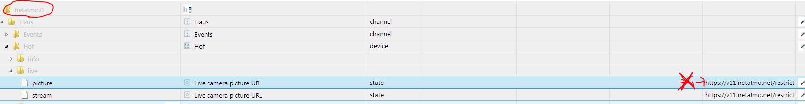

      Netatmo legt dafür ja ein eigenes Objekt an: netatmo.0.Wohnbereich.Lampe.live.picture
      Darin enthalten ist eine bei Netatmo liegende URL.
      Beispiel: https://v7.netatmo.net/restricted/XX.XX … ot_720.jpg
      Gebe ich die in einem Brwoser ein, habe ich bei jedem aktualisieren ein neues live Bild.
      Somt dachte ich, dass ich dieses URL auch für Telegram eintrage.
      Ich bekomme auch ein Bild per Telegram.
      Aber leider ist es immer das gleiche.
      Das vom ersten Mal.
      Wie gesagt: Die URL ändert sich nicht.
      Wie bekomme ich es gelöst, dass ioBroker dieses Bild nicht immer aus dem Speicher nimmt, sondern wirklich den Link erneut "frisch" sendet?

      Vielen Dank für die Hilfe.

            • K
              Kaiman55 last edited by
              Moin Thomas,
              war auch ein schlechtes Beispiel. Habs jetzt richtig geändert.
              Gruß Frank

                  heute Morgen habe ich festgestellt, dass sich der Link doch ändert.
                  Unter dem Objekt netatmo.0.Wohnbereich.Lampe.live.picture steht jetzt anstatt v7 nun v11.
                  Somit gehts natürlich auch nicht.
                  Das eigentlich Objekt, also netatmo.0.Wohnbereich.Lampe.live.picture kann man nicht hinterlegen, oder?

                           <xml xmlns="http://www.w3.org/1999/xhtml"><block type="on" id="]r@cDL(T)/9T}0Ri|=9#" x="-2912" y="-612"><field name="OID">hm-rpc.1.PEQ0653529.1.PRESS_SHORT</field>
                              <field name="CONDITION">true</field>
                              <statement name="STATEMENT"><block type="control" id="qA}S64(0(lNfd*^h#]Yh"><mutation delay_input="false"></mutation>
                                  <field name="OID">mihome.0.devices.gateway_7c49ebb17ef2.mid</field>
                                  <value name="VALUE"><block type="math_number" id="s3VO47.[NPq_Yr)ONlX_"><field name="NUM">10</field></block></value>
                                  <next><block type="control" id="?)SSFf5(!P-XZtH*Js)6"><mutation delay_input="false"></mutation>
                                      <field name="OID">mihome.0.devices.gateway_7c49ebb17ef2.dimmer</field>
                                      <value name="VALUE"><block type="math_number" id="JLDnp*U_0N9BNHg0I8gb"><field name="NUM">100</field></block></value>
                                      <next><block type="control" id="@UiJ!FNWZZNpV!1;yQxS"><mutation delay_input="false"></mutation>
                                          <field name="OID">mihome.0.devices.gateway_7c49ebb17ef2.rgb</field>
                                          <value name="VALUE"><block type="text" id="Xj*DrC#fi71B_l`r``Ia"><field name="TEXT">#002BFF</field></block></value>
                                          <next><block type="control" id="BY0|vzr(~;D#Cjnwg;aB"><mutation delay_input="false"></mutation>
                                              <field name="OID">alexa2.0.Echo-Devices.G090LF0964330VQ6.Commands.speak</field>
                                              <value name="VALUE"><block type="text" id="}BfhQZhY1vJ5VnUkZ6@@"><field name="TEXT">Es hat an der Haustüre geklingelt</field></block></value>
                                              <next><block type="control" id="SDLi*W!`r(%Nn~/.!CXe"><mutation delay_input="true"></mutation>
                                                  <field name="OID">alexa2.0.Echo-Devices.G090LV037066068T.Commands.speak</field>
                                                  <field name="DELAY_MS">3000</field>
                                                  <field name="UNIT">ms</field>
                                                  <value name="VALUE"><block type="text" id="=oQfkbLgoXyh}u@(D.A9"><field name="TEXT">Es hat an der Haustüre geklingelt</field></block></value>
                                                  <next><block type="control" id="c60X-qN38)ZAS{=uB2:?"><mutation delay_input="true"></mutation>
                                                      <field name="OID">alexa2.0.Echo-Devices.G2A0QU06837206K8.Commands.speak</field>
                                                      <field name="DELAY_MS">6000</field>
                                                      <value name="VALUE"><block type="text" id="wqIa~kmwG8D3}s%RDP~t"><field name="TEXT">Es hat an der Haustüre geklingelt</field></block></value>
                                                      <next><block type="control" id="lYlXxx1IxG(DlTl_gCe^"><mutation delay_input="true"></mutation>
                                                          <field name="OID">alexa2.0.Echo-Devices.G090LV03733600SK.Commands.speak</field>
                                                          <field name="DELAY_MS">9000</field>
                                                          <value name="VALUE"><block type="text" id="pYTA}}9g8ibc{R?%{Fyr"><field name="TEXT">Es hat an der Haustüre geklingelt</field></block></value>
                                                          <next><block type="control" id="jY5o[3rRj{1y1H[mHL~I"><mutation delay_input="true"></mutation>
                                                              <field name="DELAY_MS">5</field>
                                                              <value name="VALUE"><block type="math_number" id="1Dom,.@X#)`K|;o^UF#U"><field name="NUM">10</field></block></value>
                                                              <next><block type="control" id="``gp|Yh1pzI7CJs3Ar()"><mutation delay_input="true"></mutation>
                                                                  <field name="DELAY_MS">30</field>
                                                                  <value name="VALUE"><block type="math_number" id="y]l;]!9ki8}ChQa?dIGu"><field name="NUM">0</field></block></value>
                                                                  <next><block type="telegram" id="d.9v=RP8OcROYpIZ)[c#"><field name="SILENT">FALSE</field>
                                                                      <value name="MESSAGE"><shadow type="text" id="Ke5/*Fn3Z~}+SQrKpaX;"><field name="TEXT"> Es hat an der Haustür geklingelt!</field></shadow></value>
                                                                      <next><block type="telegram" id="yB)40*7aLM[C9OjEl1q8"><field name="SILENT">FALSE</field>
                                                                          <value name="MESSAGE"><shadow type="text" id="j5V:VCj8zA]+Wu/a8{Kx"></shadow>
                                                                            <block type="get_value" id="7#Kv#[fE^D[KyfZz+uXi"><field name="ATTR">val</field>
                                                                              <field name="OID">netatmo.0.Wohnbereich.Lampe Eingang.live.picture</field></block></value></block></next></block></next></block></next></block></next></block></next></block></next></block></next></block></next></block></next></block></next></block></statement></block></xml>

                              @ThomasLPZ:
                              Hallo Frank,
                              ich habe mal nachgelesen https://dev.netatmo.com/en-US/resources … urity/live. Die URL ändert sich alle 3 Stunden. Insofern wäre es mal interessant, ob im Abstand von >3Stunden das richtige Bild angezeigt wird. Wenn dem so ist, dann ist meine Vermutung, dass hier im Telegram oder auf dem Handy selbst das Bild im Cache verbleibt und (wenn kein neuer Link übermittelt wird) das Bild nicht neu geladen wird sondern einfach das "alte" angezeigt wird. Vielleicht magst du das ja mal testen. `
                              Du hattest Recht. Heute Mittag hat der Postbote geklingelt. Ein Bild kam.
                              Als ich gerade nach Hause kam habe ich geklingelt. Diesmal kam ein Bild von mir :lol:
                              Somit funktioniert das mit dem hinterlegten Objekt ansatt der URL.
                              Klingel ich allerdings erneut, kommt wieder das gleiche Bild. Muss dann wohl wieder 3 Stunden warten.

                                        Hi Thomas,
                                        ich habe mir den Link von Deinem Beispiel mit dem wegschreiben mal angeschaut.
                                        Aber ich verstehe nur Bahnhof und kann es leider nicht auf die Presence umsetzen.
                                        LG Frank

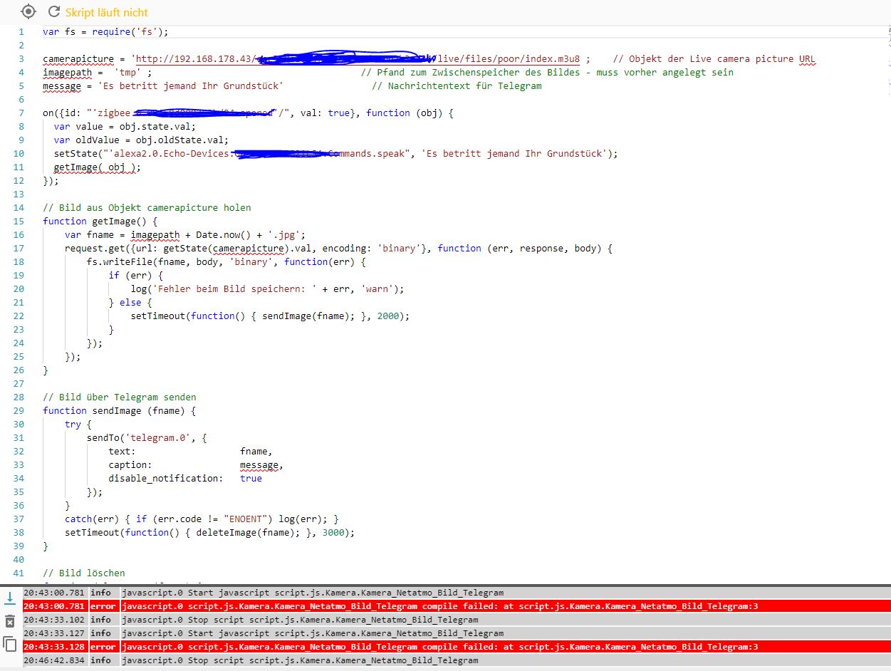

                                          ich habe mal dein Blockly importiert und das im Javascript nachgebildet. Dies kannst du einfach importieren und müsttest nur noch die ersten Angaben (Zeile 3 bis 5) auf deine Installation anpassen. Ich denke es ist soweit selbsterklärend.
                                          Kannst ja mal versuchen ob es nun funktioniert. Hier im Script wird jetzt das Bild geholt, im Image-Verzeichnis (muss du vorher anlegen) zwischengespeichert, an Telegram gesendet und anschließend wieder gelöscht. Schau mal ob es bei dir funktioniert. Bei mir läuft es 🙂
                                          Hab mich dabei an dem Script von @HoffmannOs unter viewtopic.php?f=21&t=18739&hilit=kamera … am#p195677 orientiert.
                                          Grüße
                                          Thomas
                                          var fs = require('fs');
                                          camerapicture = 'netatmo.0.Home.Presence.live.picture' ;    // Objekt der Live camera picture URL
                                          imagepath = '/Image/'                                       // Pfand zum Zwischenspeicher des Bildes - muss vorher angelegt sein
                                          message = 'Es hat an der Haustür geklingelt'                // Nachrichtentext für Telegram
                                          on({id: "hm-rpc.1.PEQ0653529.1.PRESS_SHORT", val: true}, function (obj) {
                                            var value = obj.state.val;
                                            setState("mihome.0.devices.gateway_7c49ebb17ef2.mid", 10);
                                            setState("mihome.0.devices.gateway_7c49ebb17ef2.dimmer", 100);
                                            setState("mihome.0.devices.gateway_7c49ebb17ef2.rgb", '#002BFF');
                                            setState("alexa2.0.Echo-Devices.G090LF0964330VQ6.Commands.speak", 'Es hat an der Haustüre geklingelt');
                                            setStateDelayed("alexa2.0.Echo-Devices.G090LV037066068T.Commands.speak", 'Es hat an der Haustüre geklingelt', 3000, false);
                                            setStateDelayed("alexa2.0.Echo-Devices.G2A0QU06837206K8.Commands.speak", 'Es hat an der Haustüre geklingelt', 6000, false);
                                            setStateDelayed("alexa2.0.Echo-Devices.G090LV03733600SK.Commands.speak", 'Es hat an der Haustüre geklingelt', 9000, false);
                                            setStateDelayed("mihome.0.devices.gateway_7c49ebb17ef2.mid", 10, 5000, false);
                                            setStateDelayed("mihome.0.devices.gateway_7c49ebb17ef2.dimmer", 0, 30000, false);
                                            getImage( obj );
                                          // Bild aus Objekt camerapicture holen
                                          function getImage() {
                                              var fname = imagepath + Date.now() + '.jpg';
                                              request.get({url: getState(camerapicture).val, encoding: 'binary'}, function (err, response, body) {
                                                  fs.writeFile(fname, body, 'binary', function(err) {
                                                      if (err) {
                                                          log('Fehler beim Bild speichern: ' + err, 'warn');
                                                      } else {
                                                          setTimeout(function() { sendImage(fname); }, 2000);
                                          // Bild über Telegram senden
                                          function sendImage (fname) {
                                              try {
                                                  sendTo('telegram.0', {
                                                      text:                   fname,
                                                      caption:                message,
                                                      disable_notification:   true
                                              catch(err) { if (err.code != "ENOENT") log(err); }
                                              setTimeout(function() { deleteImage(fname); }, 3000);
                                          // Bild löschen
                                          function deleteImage(fname) {
                                              try {
                                          //        var stats = fs.statSync(path);
                                                  try { fs.unlinkSync(fname); }
