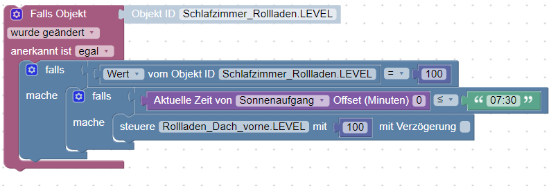

    ich hab folgendes Szenariovorhaben für Blockly.
    Wenn morgens der Sonnenaufgang nach 7:30 stattfindet, so soll Abends der Rollladen nicht mehr runtergehen.
    Ich hätte es so gebaut. Aber wie funktioniert es wirklich?

      Der String "7:30" muss für den Vergleich konvertiert werden.
        maxpd
        Ahh ok, teste ich morgen Mal.
        Hab mich an die Datum/Zeit Funktion gehalten, die ein Uhrzeitenfeld beinhaltet. Dort ist die Umwandlung dann vermutlich unsichtbar integriert.

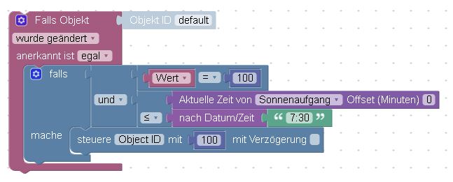

        Frage am Rande. Wie bekommt man die UND Bedingung in einen solchen Absatz untereinander? Bei mir sind die Bedingungen immer nebeneinander.

          Indem du mit der rechten Maustaste draufklickst und "externe Eingänge" auswählst!

            Cool, danke :)
