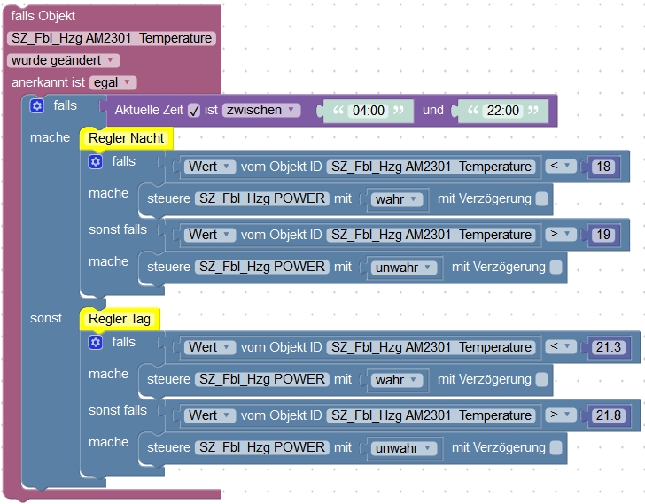

    aktuell beschäftige ich mich mit einer einfachen heizungssteuerung, welche ich mit einer nachtabsenkung "aufmotzen" will.
    nach langem suchen und nachlesen bin ich mir nicht sicher ob das von mir zusammengebaute script wirklich so funktioniert.
    ziel ist eine temperaturabsenkung zwischen 22:00 und 04:00 zu erreichen. könnt ihr mir das script bitte prüfen und eventuell ratschläge mitgeben?
    vielen dank im voraus
    tom

      Die Zeitplan-Trigger führen Aktionen zu bestimmten Zeitpunkten aus. Du möchtest aber Zeiträume auswerten:
      Außerdem: Keine Trigger (Zeitplan) innerhalb von Triggern verwenden !

        muss nicht "Regler Tag" mit "Regler Nacht" getauscht werden?
        regler tag beinhaltet ja die höheren grenzwerte.

          Regler Nacht soll denn wann , Uhrzeit aktiv sein ?
          Schaffst du selbst.

            jetzt hats geklingelt…
