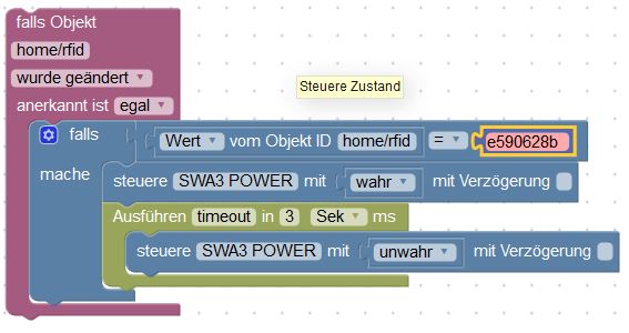

    Verwende statt dem Zahlenfeld ein Textfeld…
    ****Viele Grüße!
    Jörg****
    • premoP Online
      premoP Online
      premo
      Funktioniert leider auch nicht.
      Gebraucht wird das Blockly für einem elektr. Türöffner.
      Mit einem Blockly nur zum Schalten (Tasterfunktion) funktioniert dieses.
      Störend ist es dass jeder TAGs die Tür öffnet.
      Möchte es gerne für nur bestimmte TAGs nutzen.
      Im Datenpunkt wird nach vorhalten des TAGs die UID in grün kurz angezeigt.
      Damit kann der Türöffner gesteuert werden.

        Hast du bei der Variante oben mal mit "wurde aktualisiert" probiert? Und natürlich mit Textfeld. :D

          Was ist das denn überhaupt für ein Datenpunkt den Du dort abfragst?
          Werden dort wirklich Werte wie "e5900628b" vom System eingetragen?
          ****Viele Grüße!
          Jörg****
          • J Offline
            Jan1
            Das ist doch egal was im DP drin steht, wenn er Probleme hat den Vergleichswert ins Textfeld zu schreiben. Da liegt das Problem und ich behaupte einfach, er hat kein Textfeld genommen, denn sonst würde das funktionieren, da dem Textfeld an sich egal ist, was man da rein schriebt.
            Ich frage damit meine Türkontakte ab und das ist auch ne Mischung aus Zahlen und Buchstaben.
            • J Offline
              J Riemann
              Klar ist dem Textfeld egal was da steht… aber wenn man dann damit versucht einen "Logik-Datenpunkt" zu befüllen funktioniert das natürlich nicht.
              Auf meinen Vorschlag:@J Riemann:
              Verwende statt dem Zahlenfeld ein Textfeld… ` Kam die Antwort:
              @premo:
              Funktioniert leider auch nicht. `
              ****Viele Grüße!
              Jörg****
              • J Offline
                Jan1
                Er befüllt damit aber nichts, sondern vergleicht ein DP mit dem Wert was in dem Textfeld stehen soll und das ist nun mal völlig wurscht was da drin steht. Ob dass dann später funktioniert ist ein anderes Thema, aber er bekommt da schon den Wert nicht in das Testfeld geschrieben, was nicht sein kann, wenn es wirklich ein Textfeld ist.

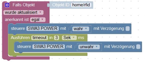

                • premoP Online
                  premoP Online
                  premo
                  @RappiRN:
                  Hast du bei der Variante oben mal mit "wurde aktualisiert" probiert? Und natürlich mit Textfeld. :D `
                  Genau da war es, jetzt funktioniert es.

                      @premo:
                      @RappiRN:
                      Hast du bei der Variante oben mal mit "wurde aktualisiert" probiert? Und natürlich mit Textfeld. :D Genau da war es, jetzt funktioniert es.
                      Was aber auch wiederum nichts damit zu tun hatte, dass das angebliche Textfeld rot wurde ;)
