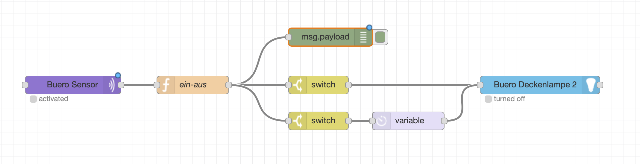

                  Dann ist Dein Problem verständlich.
                  Bisher ist die 0.6.9 die Einzige , die problemlos läuft.
                  Musste downgraden, dann sollte es passen mit der Reaktion.
                  In der Version wird der Bewegungsmelder noch nicht unterstützt.
                  Das heisst, Du musst ihn manuell einpflegen.
                  Ich habe das über Node-Red gemacht.
