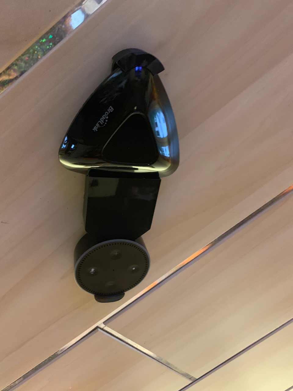

      kauf Dir einen Broadlink, der kostet einen Bruchteil, kann auch RF, hat nicht die Kastrationen durch die Harmony-Software und funktioniert mit dem BL-Adapter absolut stabil. Schmeiß den Harmony in die Bucht.
      Wie ich dazu komme?
      Meine Beleuchtung läuft ausschließlich über selbstgebaute 16 Kanal LED-Dimmer, die über RC5 gesteuert werden. TV,
      Habe vor knapp 2 Jahren den Harmony Hub für damals >100 Euro gekauft, in iobroker eingebunden, probiert und lief.
      …Allerdings nur 2 oder 3 'Tage. OK, dachte ich , kann ja mal passieren. Adapter neu gestartet und CRON für täglichen Neustart angelegt. Trotzdem ging nach ein paar Tagen wieder nichts. Der Hub hatte sich im WLAN abgemeldet. Also Spannung weg, Hub umgestellt (vorher ca. 2m vom Router, jetzt 5m). Lief wieder.
      ...Aber: Richtig, unregelmäßig alle paar Tage kappt er sein WLAN und verbindet sich nur sporadisch wieder. Hab zwischen 1 und 10m Entfernung zum Router probiert, keine Änderung. Das WiFi von dem Ding ist einfach nur unterirdisch.
      Da ich keine Lust hatte meinen Keller zu unterkellern, um den WAF dort unterzubringen, hab ich für 35 (?) Euronen einen Broadlink RM Pro geholt, Befehle abgelernt, Scripte angepasst und seit dem läuft das Ding einfach. IR-Reichweite ist gefühlt besser, obwohl hier beim Harmony kein Grund zur Klage bestand.
      Hab dann noch eine Deckenhalterung für den BL und einen Dot gedruckt und damit einen eh nicht mehr genutzten Halogen-Spot ersetzt.
      WAF war wieder auf normalen Niveau, vielleicht sogar etwas höher (Nachkommastellen gibt es da ja nicht).
