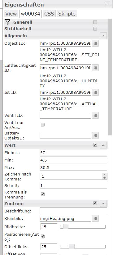

            Ok, jetzt bitte noch einen Screenshot mit der Konfig des Widgets.
            Gruß,
            Eric
            Von unterwegs getippert
            • G Offline
              G Offline
              Georgius
              Hier ist hoffentlich der richtige Ausschnitt
