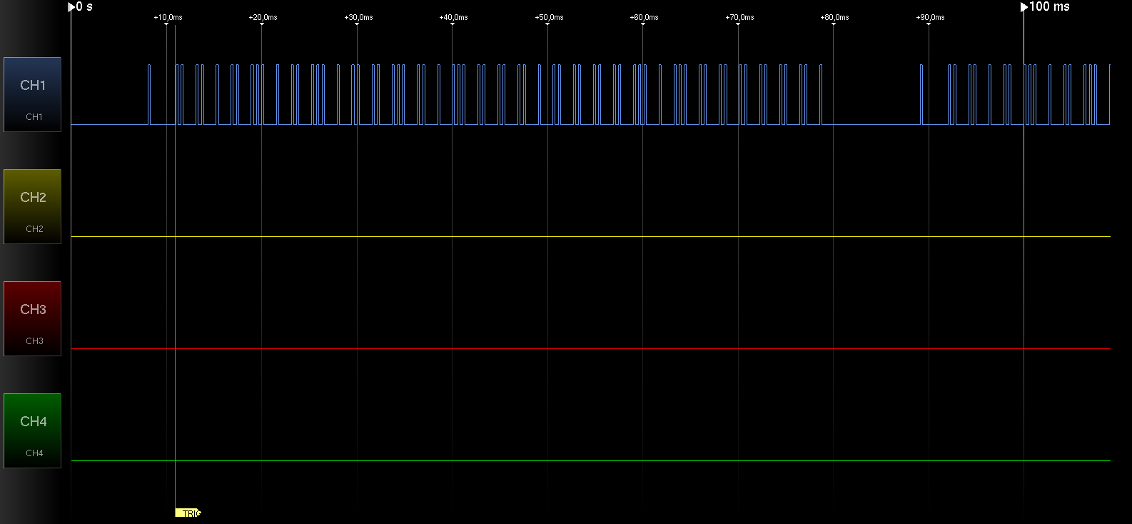

      eventuell hat die Fernbedienung einen Rollcode, also veränderlicher Code.
      Dann geht das eh nicht.
      Bleibt der Code immer gleich hast du ein Bittiming Problem im Programm.
      Prüfen kannst du das nur im dem du den Stream Roh aufnimmst und pur zurücksendest.
      Z.B: mit Scanalogic 2
