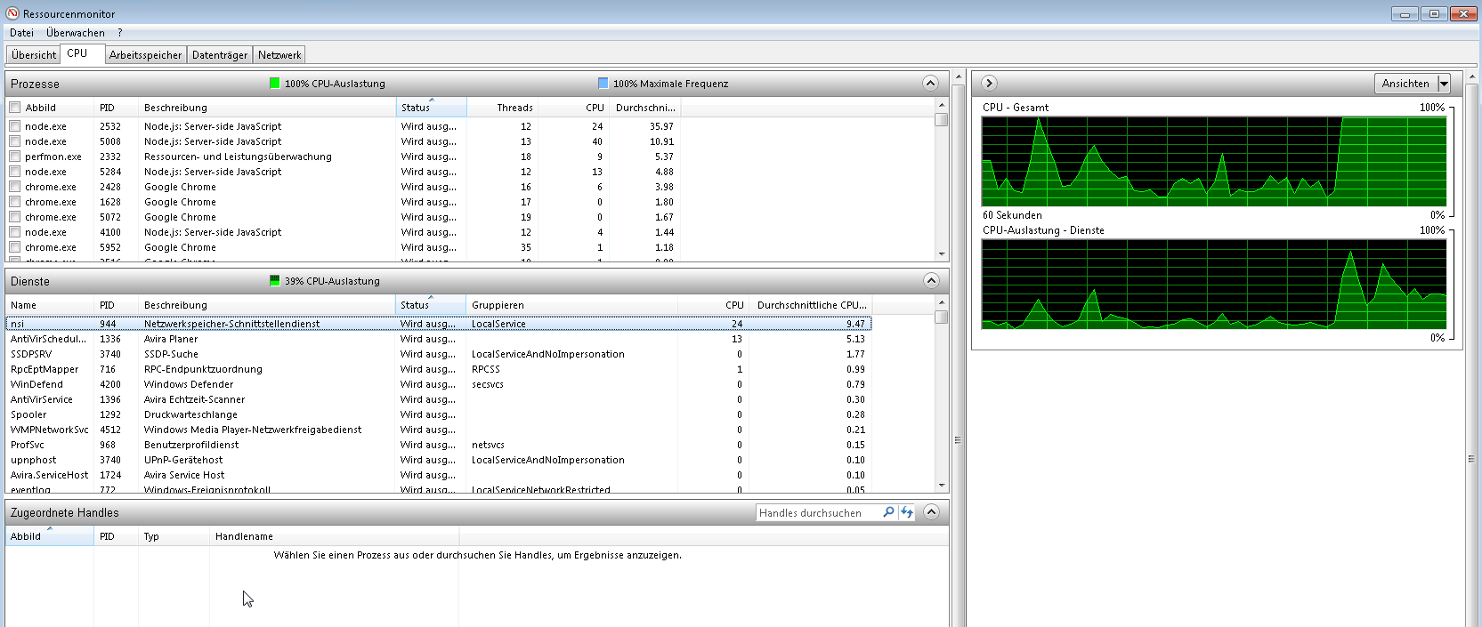

    An ein "arbeiten" mit dem VIS-Editor auf dem System ist gar nicht zu denken. Sobald ich iobrocker im Browser öffnen - dabei spielt es keine Rolle, ob Admin, VIS oder VIS-Editor - geht die CPU auf 100% Auslastung.
    Im Ressoursenmonitor ist der Dienst von iobroker erstmal völlig unauffällig. Die 100% Auslastung kommt immer dann zustande, sobald Chrome oder auch Firefox eine der iobroker Seiten öffnen will. Dabei wird mir angezeigt, das diese beiden Browser die CPU belasten.
    Bei der weiteren Suche im Ressourcen Monitor habe ich einen Dienst gefunden der bei jeder Anfrage an das VIS auf rund 83% Auslastung hoch geht. Es ist der Dienst SSDPSRV. Ich würde diesen von seiner Bezeichnung erstmal der Festplatte zuordnen.

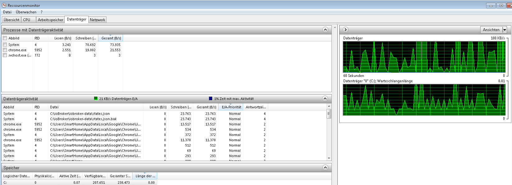

    Also habe ich dort mal gesucht. Es gibt dort eine sehr hohe Schreib/Lese Aktivität von iobrocker - konkret von states.json.
    Sende ich via Tablett z.B. einen Aufruf an das VIS, bekomme ich folgende Anzeige im Resourcenmonitor. DIe Seite wird auch auf dem Tablett nicht mehr angezeigt, weil sie offensichtlich nicht mehr aufgebaut werden kann (wegen Rechner Auslastung?)
    Die RAM Nutzung ist hingegen völlig unauffällig - die CPU Belastung macht mir Kopfzubrechen

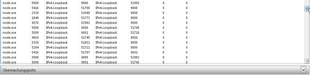

      ich habe eben bei der weiteren Suche im Netzwerk Verkehr ein Loopback gefunden. Soweit ich mich erinnern kann, ist Loopback erstmal nichts gutes - oder?

          ich habe eben bei der weiteren Suche im Netzwerk Verkehr ein Loopback gefunden. Soweit ich mich erinnern kann, ist Loopback erstmal nichts gutes - oder? `
          Das ist erst einmal korrekt. Da es ja 2 Tage ohne Probleme lief, zuerst die Fragen welche ich meinen Kunden auch stelle: Was wurde in der Zwischenzeit am System verändert? Welche Applikationen wurden installiert? Wurden Fixe eingespielt? Wurden zusätzliche iOBroker Adapter installiert?

            Loopback ist nichts schlimmes. Das heißt nur, dass er nicht auf das externe Netzwerk zugreift, sondern für die lokale Kommunikation (z.B. zwischen Adapter und DB) sich selbst auf der Adresse 127.0.0.1 oder 0.0.0.0 anspricht.

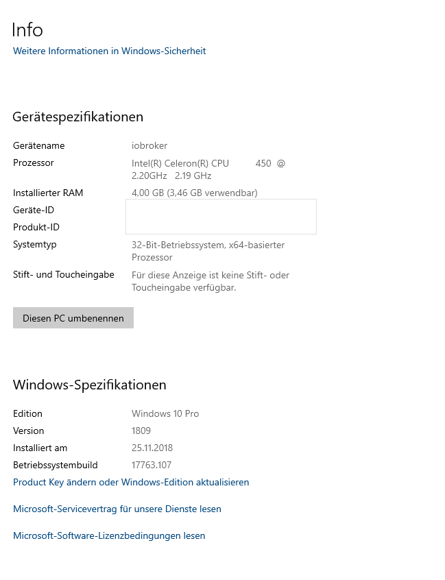

                                Nach viel viel probieren und noch mehr lesen ist jetzt klar - Intel Celeron Prozessoren und node.js mögen sich nicht. Es gibt da offensichtlich Probleme die irgendwann ab der 8er Version von node.js beseitigt wurden.
                                Für iobroker Installationen unter Windows wird ja ausdrücklich die 6.14.4 von node empfohlen. Was passiert mit iobroker wenn eine höhere Version installiert?
                                So wie es jetzt aussieht, werden iobroker und mein Win PC keine Freunde mehr :x Mal gucken, vielleicht arbeite ich mich doch noch in Linux ein. Kann ich das in unter VirtualBox in einem virtuellen Container auf dem Windows PC installieren und zuverlässig betreiben?

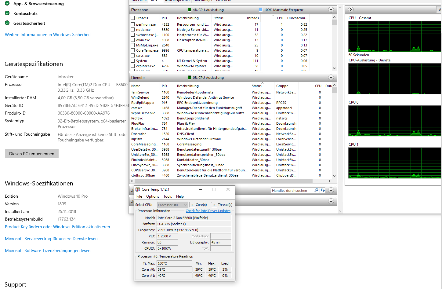

                                      So, ich möchte an dieser Stelle alle User eindringlich davor "warnen" mit alten Rechnen herum zu experimentieren.
                                      Wie gesagt, ich hatte hier auch so ein "altes" Schätzchen rumstehen. War von meiner alten Firma und wurde seinerzeit an die Mitarbeiter verschenkt. Ein DELL Office PC halt. Flüster Leise und von der Papierform (Celeron singel Kern CPU mit 2,2 Ghz, 4 GB Ram, 250 GB SSD) alle mal ausreichen um als iobroker Server genutzt zu werden.
                                      Also habe ich eine frische Win7 pro Installation auf den Rechner aufgespielt - und dann im Anschluss iobroker für Windows. Damit begann dann meine Odysee.
                                      Alles was auf dem Rechner gemacht wurde, trieb die CPU Last auf 100% nach oben und ließ aus der Kiste eine lahme Krücke werden. Selbst Anfrage, die via Netzwerk an iobroker gingen (VIS Aufruf) trieben die CPU kurzzeitig auf 100% Auslastung.
                                      Es folgte in diversen Foren ein reger Schriftverkehr was letztendlich zur Aufrüstung aus Win10pro führte. Aber auch hier war keine Besserung in Sicht. Immer noch 100% Auslastung bei den meisten Aktionen. Nur das öffnen von Google Chrome und der Aufruf der iobroker Admin Seite brachte den PC über Stunden an seine "Kotzgrenze".
                                      Also wurde weiter gelesen und recherchiert. Ah - plötzlich die große "Erleuchtung" !!! Die Celeron CPU verträgt sich wegen eines SHA Fehler nicht mit nodesjs in der 6.14.1 er Version.
                                      Es erfolgte eine Aufrüstung von nodesjs auf 8.13.x weil da angeblich der Fehler nicht mehr zum tragen kommt. Und in der Tat, es wurde besser. Nicht viel, aber immerhin musste man nun an Remote Rechnern, die ein VIS Bild vom Server angefragt hatten, nicht mehr Minutenlang warten bis ein Ergebnis eintraf. Trotzedem war der Rechner mit dem packen einer vollständigen Sicherungsdatei via Backitup hoffnungslos überfordert, was letztendlich zur Sicherheitsabschaltung wegen CPU Überhitzung führte.
                                      Ich hatte nun die Faxen dicke und habe mich nach einer anderen CPU umorientiert. Ich habe entsprechende Kompatibilitätslisten gewälzt und festgestellt das CPU'en von 4 Jahre alten Rechnern für einen schmalen Taler zu haben sind.
                                      Aufgrund der Netzteil Limitierung konnte ich nur auf einen Intel Dual Core mit 3,33 Ghz zurückgreifen - für 17,95€ in der Bucht :o :o . Heute angekommen, noch schnell ein BIOS Update eingespielt, eingebaut und läuft - nein rennt !!!
                                      Was soll ich sagen, die zwei CPU Kerne langweilen sich gerade. Es liegt also nicht immer an der Software. Wie in meinem Fall war eine Kombination aus beidem Soft - und Hardware. Das hat mich unheimlich viel Zeit gekostet. Zwischenzeitlich wurden noch so Sachen wie Virtualisierung und erneuter Umzug aus den Raspberry in Betracht gezogen. VirtualBox hatte ich schon aufgesetzt, aber auch damit gab es verschiedene Probleme.
                                      Ein Rück - Umzug auf den Raspberry wollte ich in jedem Fall vermeiden, denn dort war mir das RAM ausgegangen. Verstehe ich bis jetzt immer noch nicht. Die Installation von Adaptern, VIS und sonstigem Zeug auf dem Raspberry, war identisch mit der des jetzigen Windows PC.
                                      Dort haben 20 Prozesse 960 MB verschlungen - auf der Windows Maschine verbrauchen die gleichen 20 Prozesse nur noch 564 MB RAM. Vermutlich gibt es auf auf dem Raspberry irgendwelchen unglücklichen Installationsumstände die dort die Auslastung so hoch treiben.
                                      Mit meiner jetzigen Konfiguration bin ich jedenfalls fast glücklich (sieht man mal vom erhöhten Stromverbrauch des PC durch die neue CPU ab), sodaß ich nun endlich mit dem gestalten meiner VIS richtig beginnen kann.
                                      Fazit der ganzen Geschichte, laßt die Finger von vermeintlich günstiger Hardware oder bringt in Erfahrung ob sich Hardware & Software überhaupt vertragen.
                                      Vielleicht ist dieser Bericht hier für alle von nutzen, die ebenfalls versuchen / versucht haben eine iobroker Installation auf einem Windows PC mit Celeron CPU aufzubauen.
