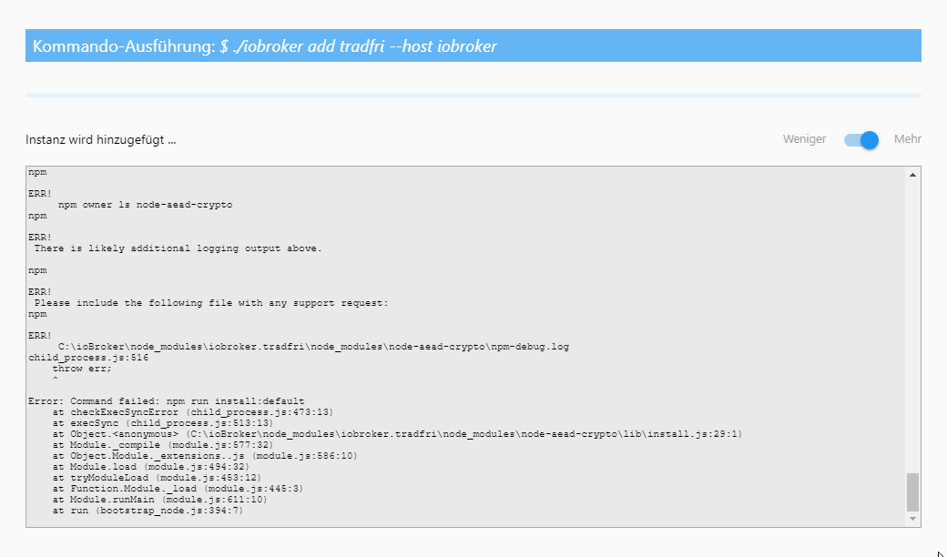

    Ich kann machen was ich will, ich bekomme weder die bulit-tools, noch deinen Adapter richtig installiert. Habe jetzt schon 3 Anläufe hinter mir - immer harkt es irgendwo in der Installation / Konfiguration von Python, was vermutlich dann die anderen Fehler bei deinem Adapter nach sich zieht. `
    Ich habe in der Zwischenzeit das Modul gewechselt, welches vorkompilierte Pakete für die einzelnen Plattformen erzeugt. Ziel war, die ganzen Kompilierungsprobleme zu vermeiden, das alte Modul ging aber irgendwann nicht mehr. Nach ca. 40 Versuchen bekomme ich jetzt auch vorkompilierte Module für alle unterstützten Plattformen hin, inklusive Node 8 auf 32-bit Windows.
    Lösche den Adapter bitte nochmal komplett und entferne eventuelle Reste der folgenden Pakete aus dem node_modules-Ordner im ioBroker-Verzeichnis:
    node-tradfri-client
    node-coap-client
    node-dtls-client
    node-aead-crypto
    Danach den Adapter ganz normal über die UI installieren.

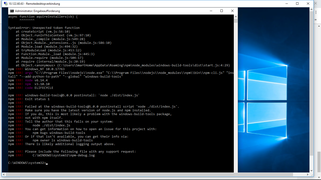

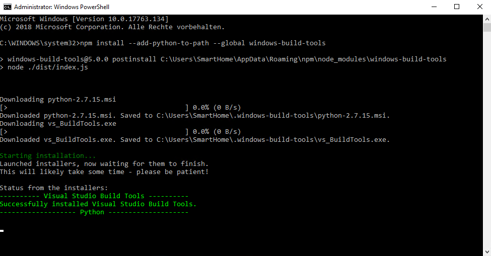

      Ich habe gerade beim händischen installieren gesehen, das Python.exe nicht in der Installationsroutine mit drin ist. Das muss händisch angekreuzt werden das dass mit installiert wird …................ aber das hat es wohl auch nicht gebracht 😢 😢
      Habe alles schön brav nach der händischen Anleitung gemacht. Das sah erstmal alles gut aus. Windows Installationen halt
      Beim Aufruf von npm rebuild , hagelte es aber schon wieder Error Meldungen. Wenn das rebuild durchgelaufen ist gebe ich der ganzen Sache noch eine Chance. Wenn es dann wieder nicht geht, lasse ich es und mache es "von hinten durchs Auge" via Alexa.
      Ich habe jetzt schon soviel Zeit damit rumprobiert - irgendwann muss man erkennen, das man es nicht hin bekommt.

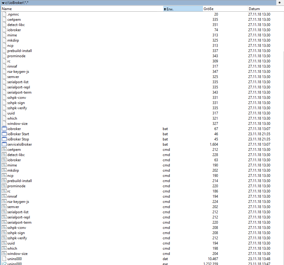

                So, ich habe den Adapter nochmal sauber deinstalliert - sowohl aus den Instanzen, als auch aus den Adapter. Im Nodes Verzeichniss war keines der von dir beschriebenen Pakete angelegt. Die neu Installation und Konfiguration des Tradfri Adapter ist jetzt sauber durchgelaufen.
                Ich mache mal oben ein GELÖST ins Thema.
                Was mir aber nach dieser ganze Update / Upgrade Origie aufgefallen ist, ist das mein iobroker Hauptverzeichniss jetzt sehr viele Dateien enthält, die vorher nicht dort waren. Können die weg?

                  Uhm, ich glaube die sollten eigentlich nicht da sein, sondern in node_modules.bin
                  Pass aber auf dass du nicht zu viel löschst.

                    Ja stimmt, da sind die drin mit einem Zeitstempel von ca. 30 Minuten früher. Das war als immer alles beim updaten in einen Error gelaufen ist. Die haben auch fast alle andere Dateigrößen.
                    Die Frage ist nun - austauschen gegen die Letzte Version? Ich kann die mit dem älteren Zeitstempel ja sichern und ggf. wieder zurück schreiben wenn irgendwas nicht gehen sollte - oder?

                      Also der Unterschied zwischen denen die im originalen Nodes_moudels Ordner von 13:03 Uhr drin sind, ist der Aufruf der Verzeichnis Struktur.
                      Beispiel:
                      #!/bin/sh
                      basedir=$(dirname "$(echo "$0" | sed -e 's,\\,/,g')")
                      case `uname` in
                          *CYGWIN*) basedir=`cygpath -w "$basedir"`;;
                      esac
                      if [ -x "$basedir/node" ]; then
                        "$basedir/node"  "$basedir/../certpem/bin/certpem.js" "$@"
                        ret=$?
                      else
                        node  "$basedir/../certpem/bin/certpem.js" "$@"
                        ret=$?
                      fi
                      exit $ret
                      Die von 13:30 Uhr die alle im Hauptverzeichnis lagen sehen in ihrem Aufruf so aus.
                      #!/bin/sh
                      case `uname` in
                      esac
                        "$basedir/node"  "$basedir/node_modules/certpem/bin/certpem.js" "$@"
                        ret=$?
                      else
                        node  "$basedir/node_modules/certpem/bin/certpem.js" "$@"
                        ret=$?
                      fi
                      exit $ret
                      Macht das einen Unterschied?
