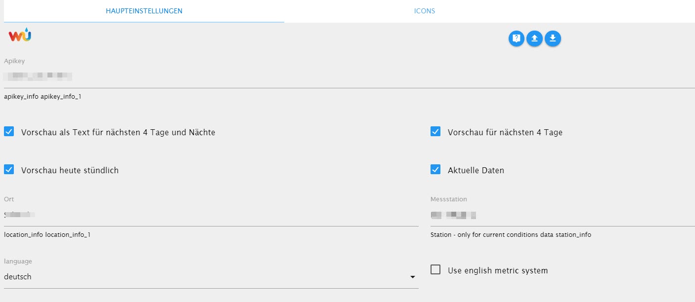

        • C Offline
          C Offline
          Conquest
          Zeig Mal deine Einstellungen.
          Sind dort aktuelle Daten angewählt?
          Gruß Torsten
          Gesendet von meinem MHA-L29 mit Tapatalk
          • totocotonioT Offline
            totocotonio
            Gruß Totocotonio
            Bin noch Anfänger in Sachen IO-Broker und lerne gerne dazu. :P
            • C Offline
              C Offline
              Conquest
              Ok sieht eigentlich gut aus.
              Teste mal deinen API Key wie Apollon geschrieben hat. Sonst weiß ich auch nicht weiter.

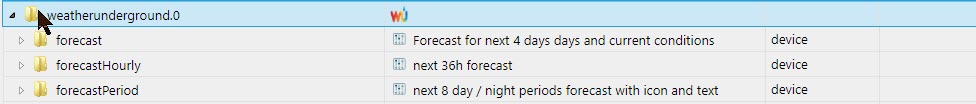

                  • C Offline
                    C Offline
                    Conquest
                    Hat sich erledigt hab nochmal alle Objekte gelöscht und den Adapter neu gestartet jetzt werden die Daten auch wieder geholt.
                    Mal sehen ob es so bleibt.
