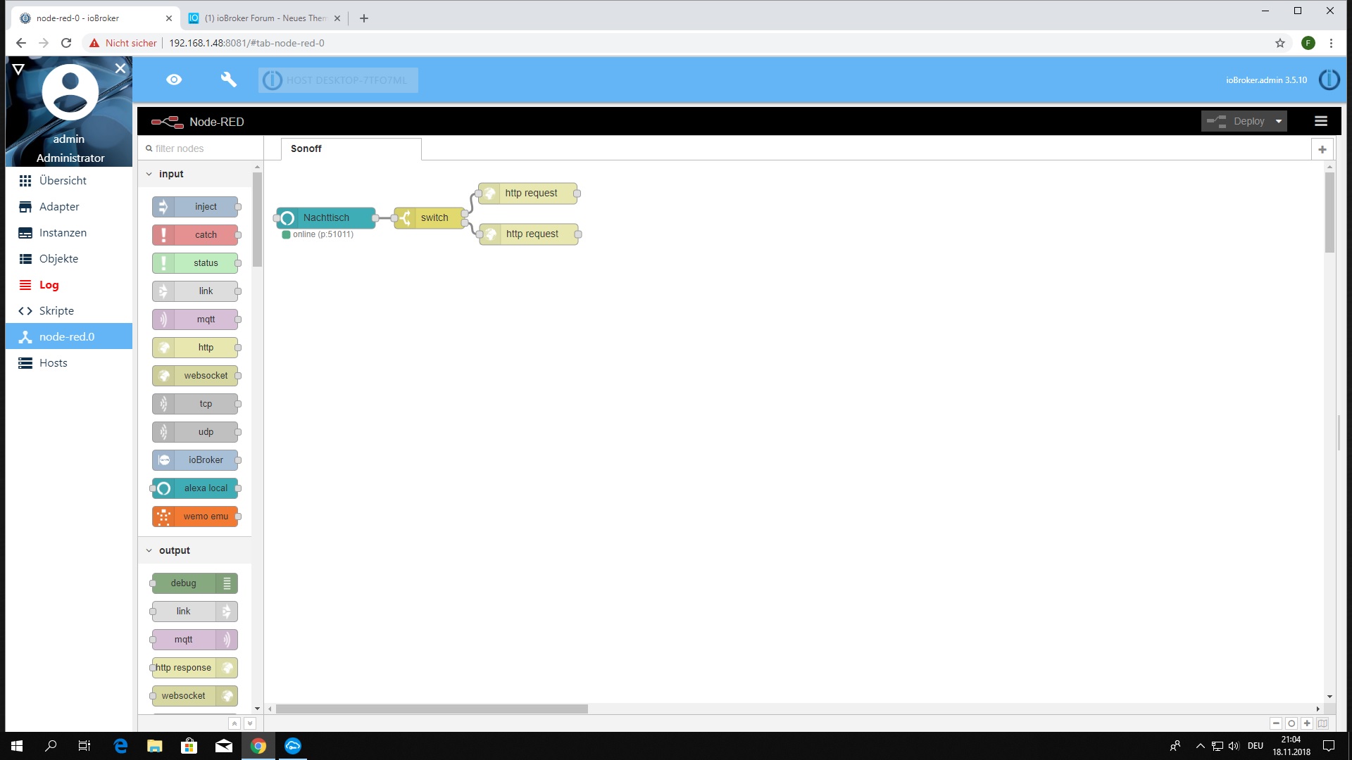

                      Eigentlich hab ich wie im Bild einen (flow) Schalter gemacht zum testen. Mehr hab ich nicht gemacht bis dato.
                      Das komische ist wenn ich den Schalter unter dem pi in node Red mache findet in Alexa.
                      Funktioniert die Kommunikation mit iobroker überhaupt noch wenn ich node red unter Windows installiere und nicht über iobroker.
                      Node red werde ich testen allemal interessant obs Dan geht? Jetzt muss ich nur noch raus finden wie?
