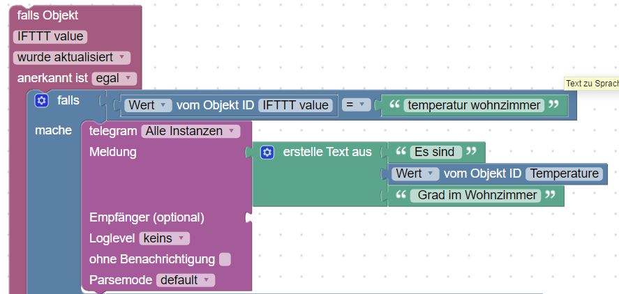

    Hallo Leute,
    ich habe ein Problem mit Blockly und der verarbeitung von ifttt. Der gesuchte Text wird auch angezeigt 9214_ifttt3.jpg
    Aber aus einem Grund den ich nicht finde funktioniert die Ausgabe nicht 9214_ifttt2.jpg
    Kann mir da jemand helfen?
    PS: Die Kommunikation mit Telegram funktioniert sonst ohne Probleme, kann also nicht daran liegen, da es auch über sayit nicht geht.

        Ich kenne mich da jetzt nicht so gut aus, aber änder mal im Trigger von "wurde geändert" auf "wurde aktualisiert". Dann reagiert der Trigger auch wenn der gleiche Text ein 2.mal in den IFTTT Wert geschrieben wird.
