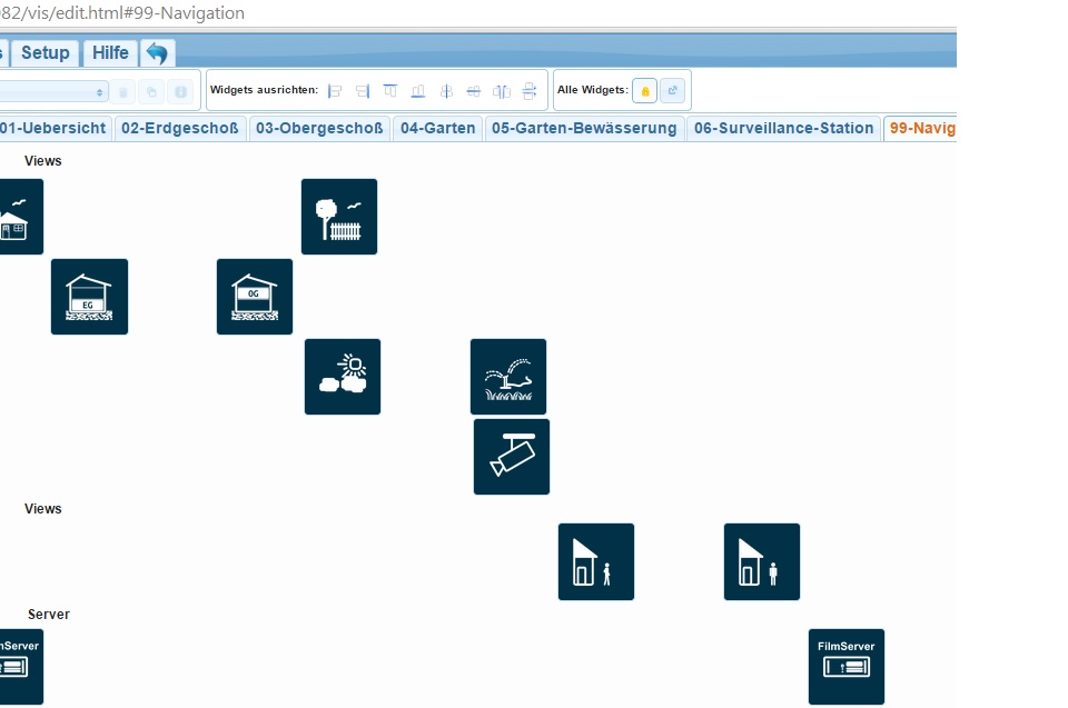

    Hallo Zusammen,
    ich habe seid ein paar Tagen eine iobroker Installation auf meinen Raspberry Pi 2. Mein Ziel ist es meine DashUi Views nach iobroker umzuziehen, was mir Größenteils auch gelungen ist.
    Für ein Problem finde ich im Moment keine lösung. Ich habe mir ein NavigationsView angelegt und dieses View soll mit den Widget "view in widget" z.b. auf meiner Start Seite eingebunden werden. Soweit so gut. Im Edit Modus wird mir die Navigationsbar angezeigt, aber auch nur dort. Wenn ich mir diese Siete dann im nicht Edit-Modus anschauen wird mir meine Navigationsbar nicht angezeigt.
    Sobald ich Seite neu Lade ist auch die Navigationsbar im Edit Modus Verschwunden und in meine Navigations View sind alle Icon durcheinander.
    Was könnte das denn sein?
    Vielen Dank
    Dirk

      Getern habe ich 0.2.3 gemacht. Kannst du damit ausprobieren? Container- Darstellung- Problem konnte ich reproduzieren, aber "Durcheinanderbringen" habe ich nicht gesehen. Falls in 0.2.3 das Problem weiter besteht, dann brauche ich von dir Verzeichnis:
      /opt/iobroker/iobroker-data/files/vis.0/main

                            die Container- Darstellung Funktioniert jetzt, aber die Widgets sind nach vor nach einen Reload der Seite verschoben.
                            Hier noch das Verzeichnis das du haben wolltest.
                            Grüße
                            Dirk

                                        @dirkeb:
                                        Hallo Zusammen,
                                        Vielen Dank
                                        Dirk `
                                        Konnte das Problem reproduzieren. V0.2.4 sollte das fixen.
                                          dirkeb
                                          Hallo Bluefox,
                                          habe den Adapter Aktualisiert, jetzt Funktioniert es.
                                          Vielen Dank
                                          Dirk
