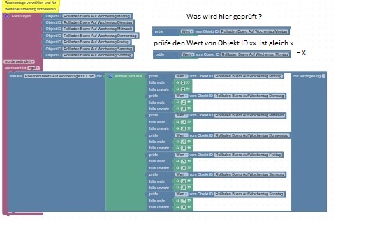

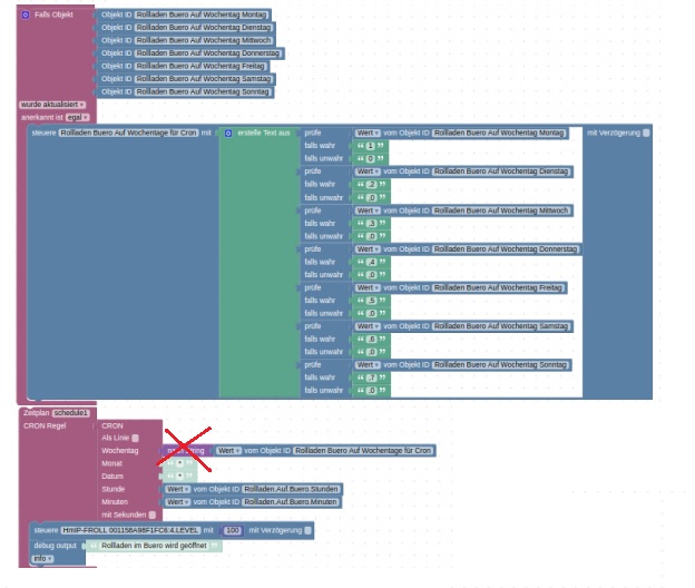

      Dies verstehe ich nicht, wo gegen prüfst du ?
      X muss ja sein das was die VIS in den DP schreibt.
      Anders, was schreibt die VIS in den DP Rollade Büro auf Wochentag Montag ?
      Eine 1 ?
      Gruß Ralf

        @Ralla66:
        Eine 1 ?
        Gruß Ralf `
        Also in den DP Rolladen Büro auf Wochentag Montag schreibt er true/false.
        Und dann wird in den DP von Rolladen Büro auf Wochentag für Cron die Zahl vom Wochentag geschrieben zb. wenn Montag, Dienstag und Sonntag true ist schreibt er
        1,2,0,0,0,0,7 in den Datenpunkt.
        Hoffe man kann verstehen was ich meine Ansonsten morgen früh mit Bildern [emoji6]
        Gruß Torsten
        Gesendet von meinem MHA-L29 mit Tapatalk

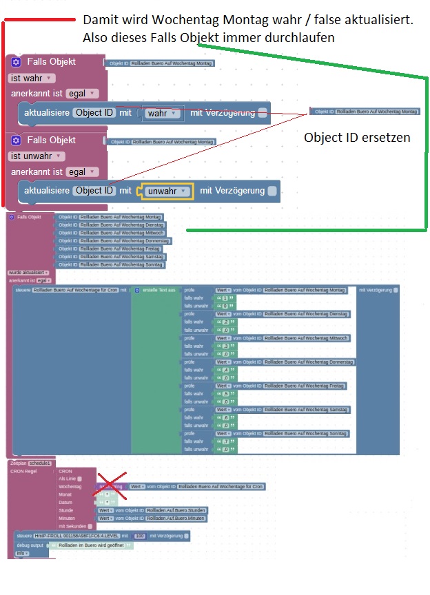

          Falls Objekt stell mal um von wurde geändert nach wurde aktualisiert.
          Wenn du das Script startest wird der Rolladen Büro auf Wochentag für Cron nicht aktualisiert da das Falls Objekt
          nicht durchlaufen wird !!
          Erst wenn du einen Wochentag änderst.
          Würde ich automatisch machen.
          Am Anfang des Scriptes rufts du den z.B. DP Rollade Büro Auf Wochentag Montag auf
          und liest diesen ein.
          Diesen überschreibe mit dem gleichen Wert.
          Eben aktualisiert.
          Dann wird das Falls Objekt immer durchlaufen.
          Aber erst einmal Schritt für Schritt.

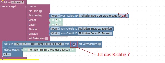

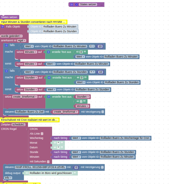

            Morgen Ralf,
            hab es so geändert wie du es gesagt hast. Rollladen ist heute morgen nicht gefahren. Ich kann die Zeit zwar über die Vis ändern aber er fährt nicht mehr. In den Objekten wird die Zeit auch rot und bei bestätigt steht false und es ist auch kein Zeitstempel zu sehen.

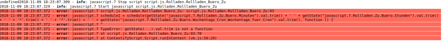

            • Ralla66
              Ralla66 Most Active last edited by
              Mahlzeit Torsten,
              was passiert bei States setzen ?
              Was stand im Log Fehlermeldung ?
              Kann hier leider nur Vermutung anstellen.
              Irgend was ist bei der Übergabe der Zeit falsch.
              Da du nach String einfügen kein Fehler mehr hattes denke ich
              aus der VIS wird eine Number übergeben.

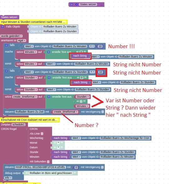

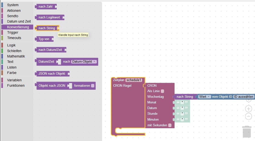

              Tausche mal die Blöcke, erst die Wochentage für Cron Text erstellen dann den Cron ausführen.
              Nach String entfernst du.
              Was passiert ?
              Nach Script start wird ja das Falls Objekt nicht durchlaufen,
              sollten wir ändern.
              Bild kommt später.
              Gruß Ralf

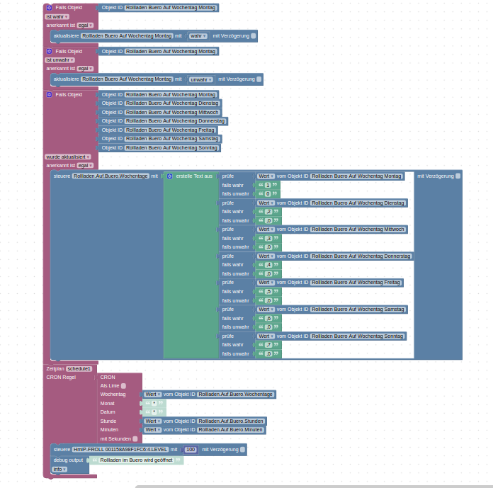

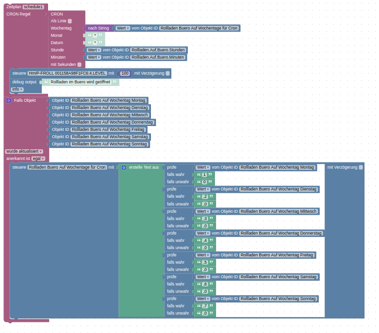

              • Ralla66
                Bild,
                Blöcke tauschen, du musst ja erst Objekt ID Wochentage Cron Text erstellen
                bevor du das an den Cron übergeben kannst.
                Soweit alles nachvollziehbar ?
                Mal eine bitte, bleibe bei Rollade Buero auf, VIS machen wir später.
                Also bitte nicht aus der VIS ansteuern da wir nicht wissen ob ein String oder Number übergeben wird.
                Erst muss das Script laufen.
                Danke.
                Status ist jetzt welcher ?
                Gruß Ralf
                • C
                  Conquest last edited by
                  @Ralla66:
                  Bild,
                  Danke.
                  Gruß Ralf `
                  Hallo Ralf,
                  also der Rollladen fährt jetzt nach dem umstellen des Scriptes hoch. Die Tagesauswahl funktioniert. Jetzt müssten wir nur noch nach der Zeit schauen.
                  Gruß Torsten

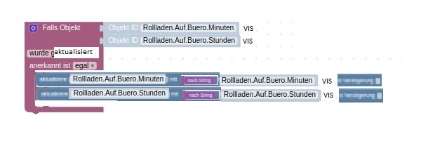

                  • Ralla66
                    Hallo Torsten,
                    prima das es soweit läuft 🙂
                    Mit Zeit meinst du Stunden und Minuten ?
                    Die Vermutung ist ja das aus der VIS eine Number gesendet wird.
                    Diese müssen wir konvertieren nach string.

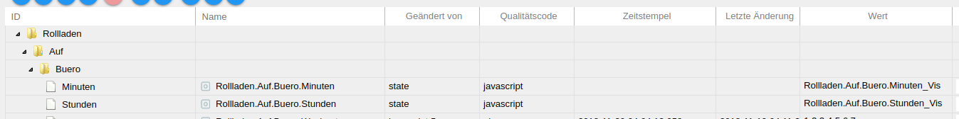

                    Lege dir mal zwei neue Datenpunkte als Number an.
                    Rollade Auf Buero Stunden VIS und Rollade Auf Buero Minuten VIS.
                    Die Objekt ID in der VIS verknüpfst du damit.
                    Hier schreiben wir aus der VIS in den DP.
                    Dann lege dir ein neues script an.
                    In dem sagst du,
                    Falls Rollade Auf Buero Stunden VIS oder Rollade Auf Buero Minuten VIS
                    wurde aktualisiert wandle Rollade Auf Buero Stunden VIS und Rollade Auf Buero Minuten VIS
                    nach string.
                    Diese 2 string nehmen wir und aktualisieren
                    Rollade Auf Buero Stunden und Rollade Auf Buero Minuten.
                    Gruß Ralf

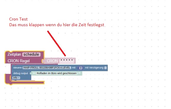

                        Setze den Block ein über Schedule.
                        Rollade Auf Buero Stunden VIS und Rollade Auf Buero Minuten VIS als Number anlegen?
                        Ja wenn das in deinem Admin geht.

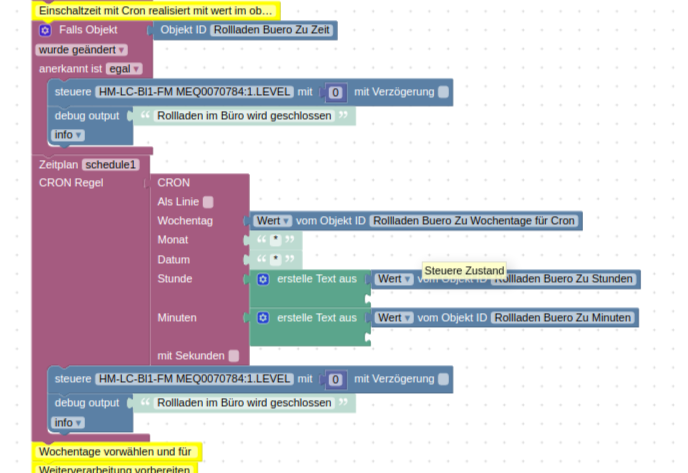

                        • Ralla66

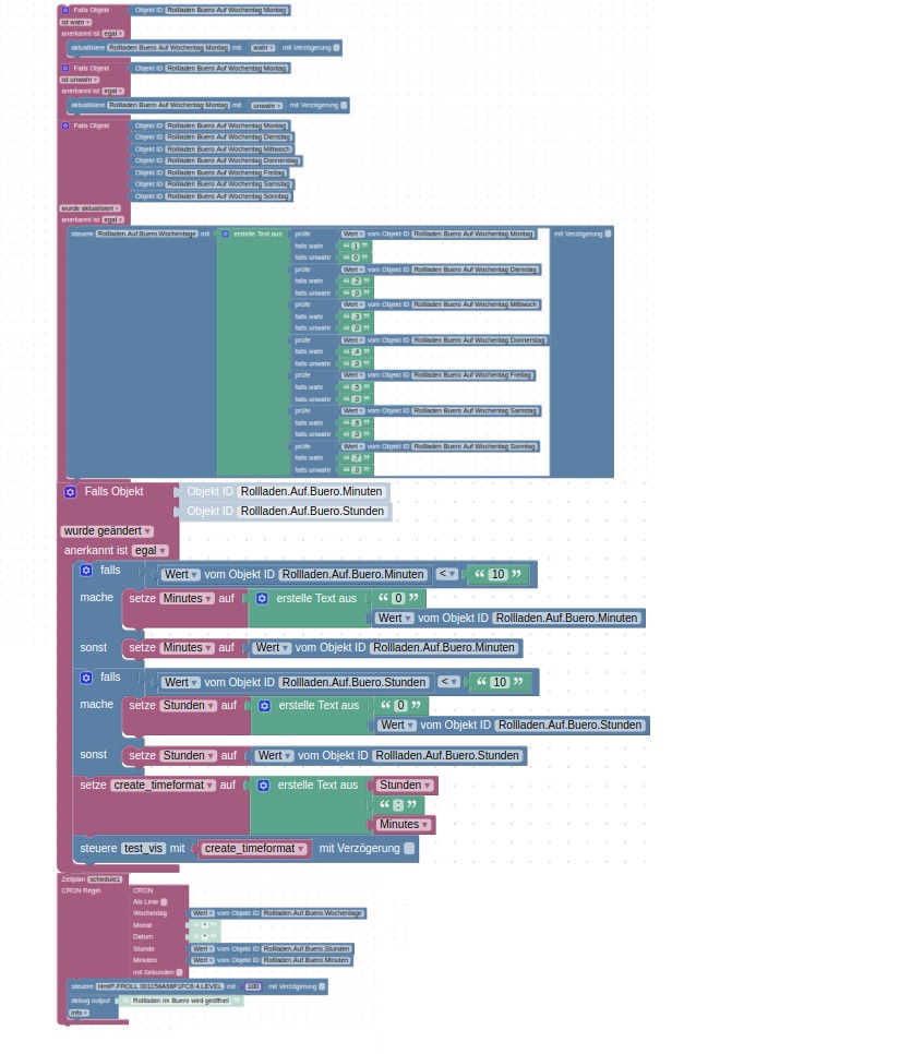

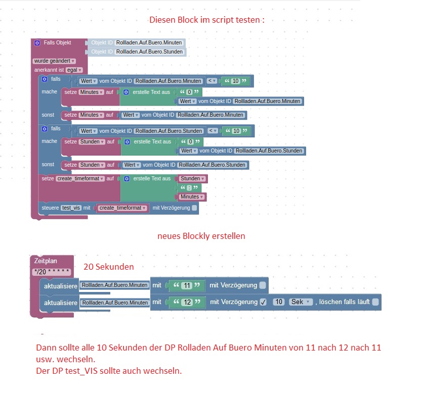

                          Probiere es mal so, siehe Bild 3
                          Falls du test vis create timeformat an die VIS übergibst kann es möglich sein
                          das du das Widget anpassen mußt.
                          Dann mit einem String Text Widget probieren.
                          Aber schau erst einmal was der DP test_vis ( Bild 2 ) mit dem Zeitplan macht.
                          Für steuere test_Vis mit create_timestamp setzte bitte :
                          aktualisiere test_Vis mit create_timestamp in Bild 1 und 2.
                          Nach dem Test nicht vergessen den Zeitplan auszuschalten.
                          Danach sollten wir mal kurz den Stand abstimmen was geht, was nicht.
                          Genug zum testen Denke ich mal. :mrgreen: 😉
                          Gruß Ralf

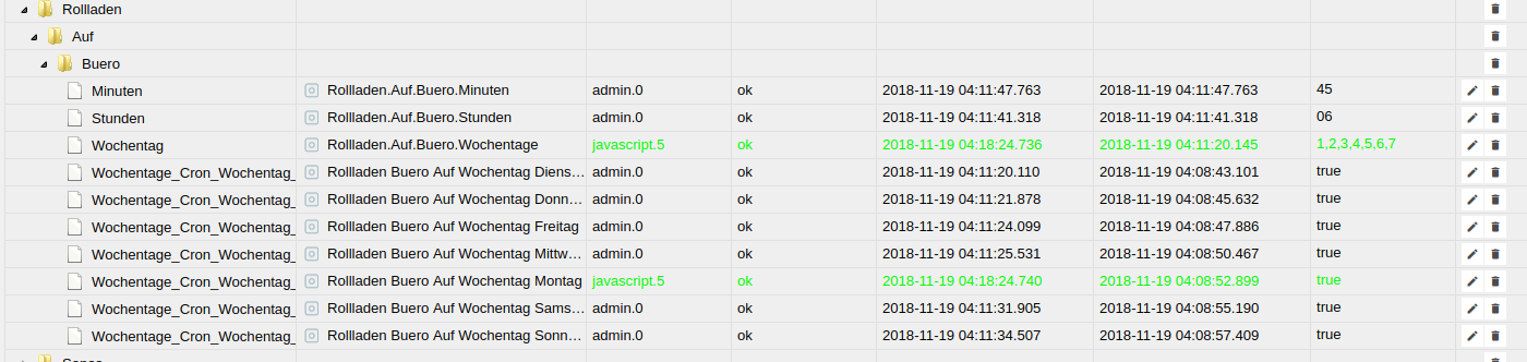

                            Hallo Ralf,
                            ja war erstmal genug zu testen 🙂
                            Stand jetzt ist:
                            Script läuft so. Rollladen ist heute morgen zur eingestellten Zeit hochgefahren.
                            Hat auch funktioniert Minuten springen von 11 auf 12 und wieder zurück. vis_test wird auch geändert.
                            Script hab ich angelegt. Warte jetzt aber erstmal zwei drei Tage ob der Rollladen jeden morgen hochfährt. Danach können wir ans Vis gehen.
                            ` > Für steuere test_Vis mit create_timestamp setzte bitte :
                            aktualisiere test_Vis mit create_timestamp in Bild 1 und 2. `
                            Was ist der Unterschied? Hat auch mit steuere funktioniert.

                            • Ralla66
                              Morgen Torsten,
                              dann teste mal in Ruhe :mrgreen:
                              Anbei schon einmal der Test ob nach string geht. 🙂
                              Gruß Ralf

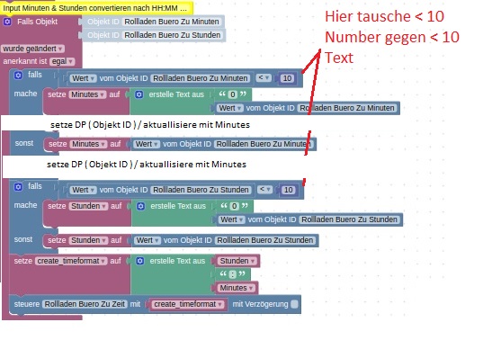

                              • C
                                @Ralla66:
                                Gruß Ralf `
                                Morgen Ralf,
                                hab den Test schon einmal gemacht funktioniert so leider nicht er schreibt den DP in den Wert vom Rollladen Buero Auf Minute siehe Bilder.
                                Gruß Torsten
                                • Ralla66
                                  Hallo Torsten,
                                  Tag auch,
                                  sehe leider nichts im Bild.
                                  Zahl bitte mal tauschen mit 14 und 15.

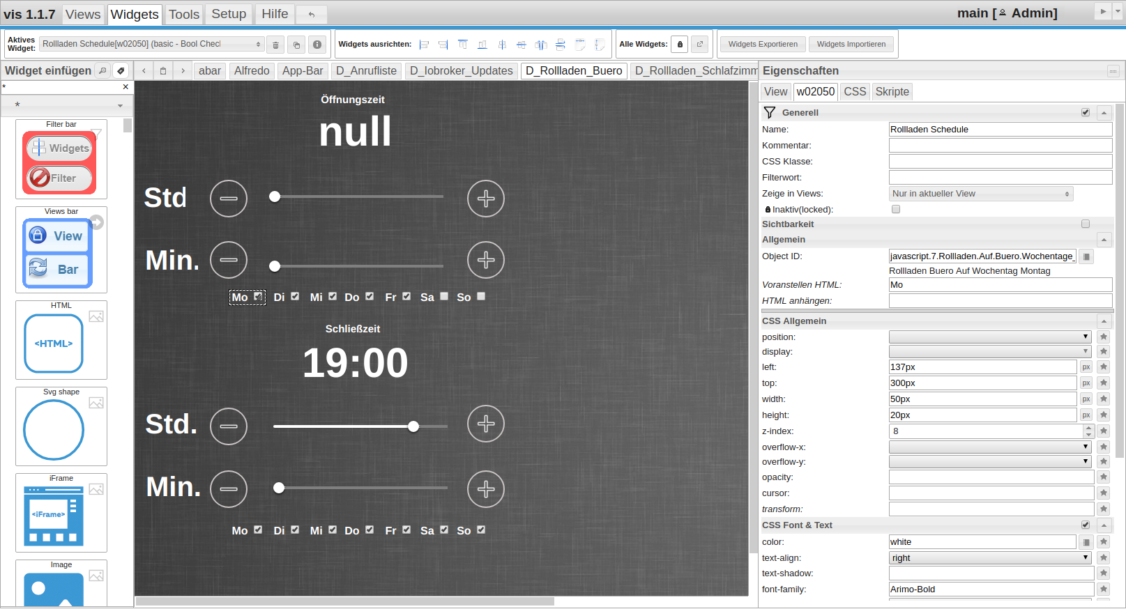

                                  Habe das getestet bei mir geht das siehe Bild. :mrgreen:
                                  Welche Widget benutzt du in der VIS für Minuten bitte ?
                                  Slider , Plus und Minus ? Welche.
                                  Versuche das mal nachzubilden.
                                  Gruß Ralf
                                  • C
                                    @Ralla66:
                                    Hallo Torsten,
                                    Tag auch,
                                    Gruß Ralf ` Hallo Ralf,
                                    ja war mein Fehler hab hinter "nach String" Wert vergessen. Funktioniert natürlich.
                                    Also das Plus Widget ist ein " jqui-ctrl-Icon Increment.
                                    Und der Slider ein " jqui-Slider horizontal.
                                    Gruß Torsten

                                        komme an diesem punkt nicht weiter und wäre über hilfe dankbar.
                                        lg
                                        ralph
