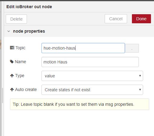

            So, habe jetzt HueMagic installiert. Die Bridge und der Sensor sind eingerichtet . Nach bestem Wissen 😄
            Aber im iob finde ich unter Objekte kein node-red.0 oder ähnlich 😞
            • sigi234
              sigi234 Forum Testing Most Active last edited by
              Doppelklick mal motion Haus…..
              • T
                Torsten_MG last edited by
                @sigi234:
                Doppelklick mal motion Haus….. `
                • sigi234
                  Sieht gut aus, starte mal iobroker neu
                  Oder löse mal eine Bewegung aus…

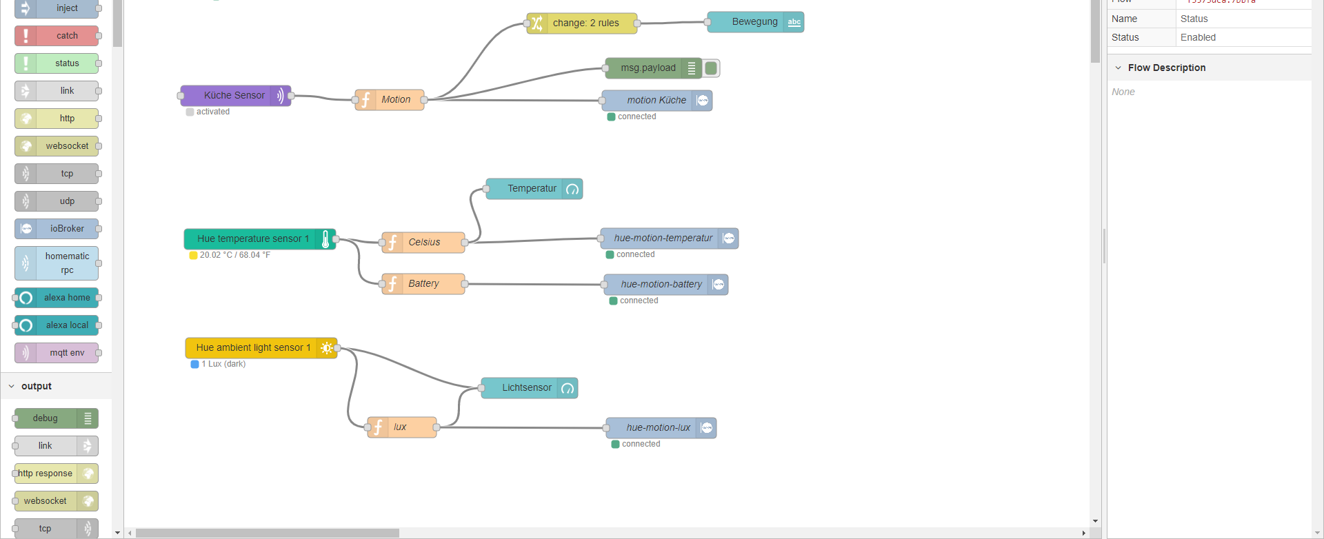

                  • T
                    • T

                        • T
                          @sigi234:
                          löse mal eine Bewegung aus… `
                          habe ich gemacht, bleibt in node-red auf no motion
                          EDIT: motion ausgelöst 9214_node2.jpg
                          • T
                            Irgendwie hat alles verzögert gestartet. Scheint erstmal zu funktionieren :roll:

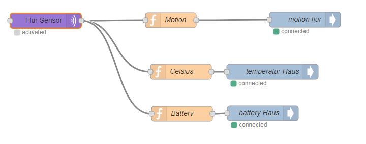

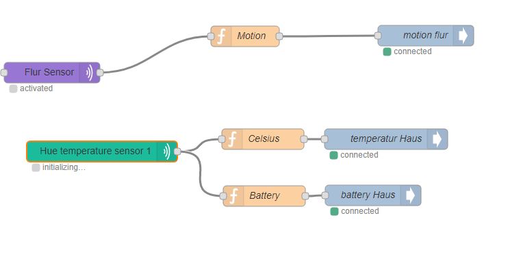

                                          • T
                                            @sigi234:
                                            Zeig mal dein Flow `
                                            Zuerst habe ich es so probiert 9214_hue3.jpg habe auch die Sensorid vom bwm übernommen. Aber dort stand die ganze Zeit inizializing.
                                            Dann habe ich es so gemacht 9214_hue4.jpg dann wurden die mir auch im iob angezeigt, aber eben kein Temperaturwert.
                                            Ausserdem ist mir aufgefallen, dass der Wert vom Sensor mit einer Verzögerung auf true (1-2sek) geht
