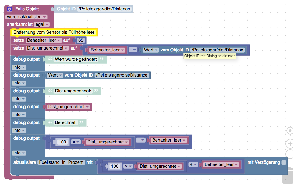

      bisher habe ich wißbegierig mitgelesen und konnte so einige Probleme selbst lösen. Aber nun komme ich nicht mehr weiter.
      Entweder habe ich einen Fehler in meiner Berechnung oder das Script rechnet falsch. Wobei wahrscheinlich ersteres zutreffen wird. Ich finde nur den Fehler nicht. Ich möchte eigentlich nur den Füllstand in % anzeigen lassen. Der Ultraschallsensor liefert ja die Entfernung. Anbei das Script und das Log.

        Ich kann dein Blockly nicht beurteilen, aber sicher das der Wert vomSensor immer richtig ist?
        Ich konnte beobachten das die Werte von Ultraschallsensoren schwanken, wobei die 69 schon extrem sind.

          Ohne da jetzt zu tief reinzschauen wird hier synchron und event-gesteuert gemixt.
          Das was in "Falls Objekt aktualisiert" steht wird nur dann ausgeführt wenn es einen neuen Wert gibt. Der Rest einmalig beim Start des Skripts. Bin mir nicht sicher ob das so sein soll

            Kurz nach dem Absenden habe ich dann auch diese Erleuchtung gehabt. Der Wert von Dist_umgerechnet war so, wie er außerhalb stand, natürlich noch von der vorhergehenden Messung.
            Aber danke für euer schnelles Feedback!
            So funktioniert es jetzt:
