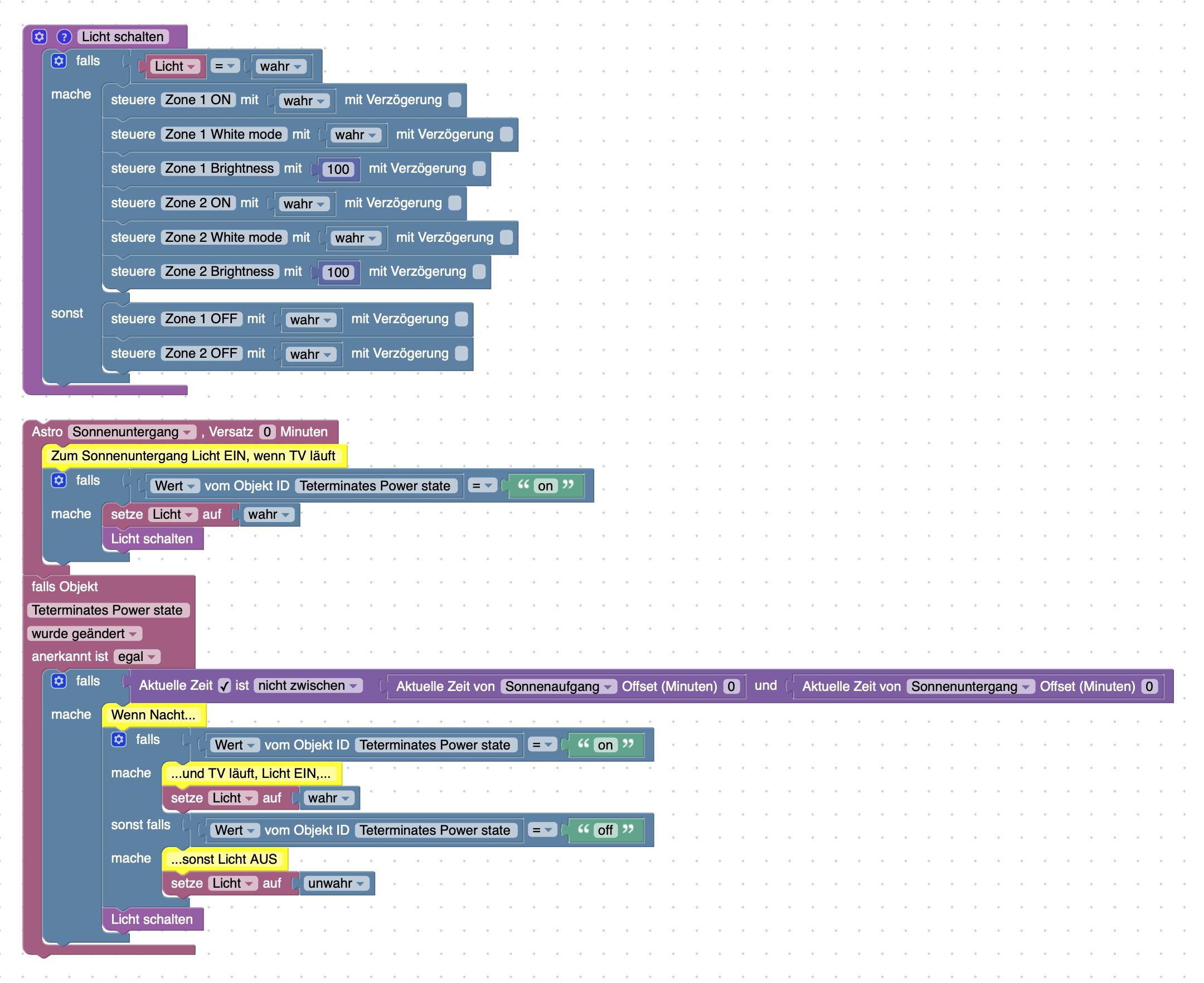

    ich versuche mich gerade an ein paar Blocky-Skripten, die vom Grunde her auch schon laufen. Jetzt fällt es mir jedoch schwer, den geeigneten Trigger für mein Script zu finden. Funktionieren soll das ganze so:
    Wenn der Fernseher läuft und die Sonne geht unter, dann soll das Licht eingeschaltet werden.
    Wenn die Sonne bereits untergegangen ist und dann der Fernseher eingeschaltet wird, dann soll das Licht angehen.
    Wenn die Sonne schon untergegangen ist und der Fernseher bereits läuft, soll es möglich sein, das Licht auszuschalten, ohne dass das Script das Licht von alleine wieder einschaltet.
    Wenn der Fernseher ausgeht, soll auch das Licht gehen.
    Ich müsste hier also auf das eintreten des Sonnenunterganges, sowie den Powerstatus von Fernseher triggern.
    Mein Script hab ich angehängt. Für den Test hab ich im Steuerungsteil Fernseher und Licht durch Dummys in FHEM getauscht und den Sonnenuntergang durch eine Uhrzeit ersetzt, weil ich die besser beeinflussen/ändern kann ;)
    Kann mir jemand dazu einen Tipp geben?

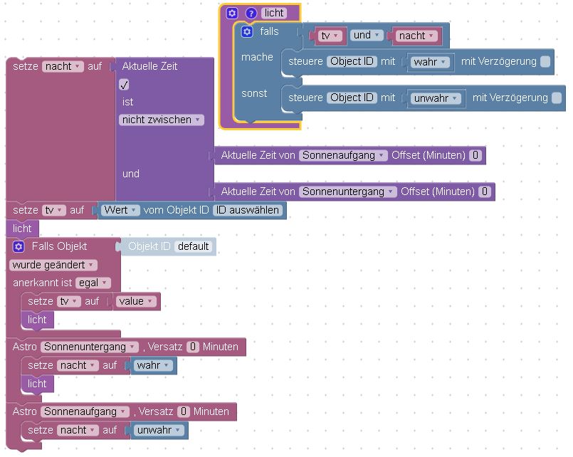

                    hier mal ein kleines Beispiel das einiges von dem was ich geschrieben habe beinhaltet und bei mir eben zeit UND zustandsabhängig was steuert. 5076_2018_10_27_21_23_31_window.png

                      Ok, verstehe. Du triggerst hier auf die zyklische Aktualisierung und wertest dann die Zustände aus.
                      Aber wo liegt das Problem beim Triggern auf den Sonnenuntergang? Der findet doch nur zu einem Zeitpunkt statt und nur dann soll geschaltet werden. Der zweite weg funktioniert ja unabhängig davon.
                      Unschön ist bei meiner Variante natürlich, dass ich bei meiner Variante die Aktion zwei mal drin hab. Aber der Funktion tut das ja keinen Abbruch, oder?

                        Die UND-Verknüpfung kann mit Variablen (tv, nacht) und einer Funktion lösen.

                          @Hiltex:
                          Unschön ist bei meiner Variante natürlich, dass ich bei meiner Variante die Aktion zwei mal drin hab. Aber der Funktion tut das ja keinen Abbruch, oder? `
                          Das Blockly von mir war ja auch nur ein Beispiel, wie man hier verknüpfen kann und kein "=wahr" verwendet. Von paul53 bekommst Du hier auch gleich noch gezeigt, wie man interne Variablen einsetzt was auch sehr hilfreich sein kann. Er kennt sich damit übrigens richtig gut aus.
                          Da Du auch Programmierkenntnisse hast, weißt Du auch das es zum lösen von Aufgaben immer mehrere Möglichkeiten gibt, wobei die kürzeste und einfachste in der Regel zu bevorzugen ist ;)

                            Damit will ich nun ins Rennen gehen. In einer Stunde ist es ja dann soweit - ich bin gespannt :lol:

                              Na da bin ich mal gespannt was der lila Funktionsblock macht. Mit dem habe ich noch nie gearbeitet. Kennst Du die Funktion die dahinter steckt?
                              Kommt aber hin wie Du das verwendest, wenn das tatsächlich so läuft. Man erstellt sich damit eine wiederkehrende Funktion und baut die dort ein wo man sie haben möchte.

                                Hat super funktioniert. Einzig, es wurden nicht alle Befehle ausgeführt. Die Ursache war mir aber sofort klar:
                                Es handelt sich dabei um Mi-Light-Leuchten und die Bridge will aufeinanderfolgende Befehle im Abstand von 100ms haben. Entsprechend hab ich jetzt die Befehle um 100, 200, 300, 400 und 500ms verzögert. Im Test hat das jetzt auch funktioniert.
                                Was noch offen ist: wie lange dauert es, bis ioBroker merkt, dass der Fernseher ein- oder ausgeschaltet wurde. Das beobachte ich die Tage und helfe ggf. mit dem Ping-Adapter nach.
                                Danke für Eure Unterstützung.

                                  @Jan1:
                                  Kommt aber hin wie Du das verwendest, wenn das tatsächlich so läuft. Man erstellt sich damit eine wiederkehrende Funktion und baut die dort ein wo man sie haben möchte. `
                                  Von kennen würde ich hier nicht sprechen, hab ja gestern erst mit ioBroker angefangen, aber das ist doch das gleiche Prinzip wie in anderen Programmiersprachen: Bau eine Funktion und ruf sie an passender Stelle ein. Die Darstellung ist erstmal etwas gewöhnungsbedürftig, aber man kann ja auf Code umschalten und erkennt dort schnell, was dahinter steckt.

                                      Da ist ja auch mehr: Du musst die Funktion noch aufrufen ;)
                                      Ließ mal den erzeugten Code - das sieht aus wie in jeder anderen Programmiersprache auch:
                                      var Licht;
                                       * Beschreibe diese Funktion …
                                      function Licht_schalten() {
                                        console.log('Funktion Licht schalten');
                                        if (Licht == true) {
                                          console.log('Licht einschalten');
                                          setState("milight.0.zone1.on"/*Zone 1 ON*/, true);
                                          setStateDelayed("milight.0.zone2.on"/*Zone 2 ON*/, true, 100, false);
                                          setStateDelayed("milight.0.zone1.whiteMode"/*Zone 1 White mode*/, true, 200, false);
                                          setStateDelayed("milight.0.zone2.whiteMode"/*Zone 2 White mode*/, true, 300, false);
                                          setStateDelayed("milight.0.zone1.brightness"/*Zone 1 Brightness*/, 100, 400, false);
                                          setStateDelayed("milight.0.zone2.brightness"/*Zone 2 Brightness*/, 100, 500, false);
                                        } else {
                                          console.log('Licht ausschalten');
                                          setState("milight.0.zone1.off"/*Zone 1 OFF*/, true);
                                          setStateDelayed("milight.0.zone2.off"/*Zone 2 OFF*/, true, 1000, false);
                                      schedule({astro: "sunset", shift: 0}, function () {
                                        console.log('Astro getriggert');
                                        // Zum Sonnenuntergang Licht EIN, wenn TV läuft
                                        if (getState("samsung.0.Power.checkOnOff").val == 'on') {
                                          console.log('Fernseher läuft');
                                          Licht = true;
                                          Licht_schalten();
                                      on({id: "samsung.0.Power.checkOnOff"/*Teterminates Power state*/, change: "ne"}, function (obj) {
                                        var value = obj.state.val;
                                        console.log('TV Powerstate getriggert');
                                        if (compareTime(getAstroDate("sunrise", undefined, 0), getAstroDate("sunset", undefined, 0), "not between", null)) {
                                          console.log('Es ist Nacht');
                                          // Wenn Nacht...
                                            console.log('Fernseher wurde eingeschaltet');
                                            // ...und TV läuft, Licht EIN,...
                                            Licht = true;
                                          } else if (getState("samsung.0.Power.checkOnOff").val == 'off') {
                                            console.log('Fernseher wurde ausgeschaltet');
                                            // ...sonst Licht AUS
                                            Licht = false;
                                          Licht_schalten();
                                      Man beachte den Aufruf von Licht_schalten();
                                      Blog: indibit.de
