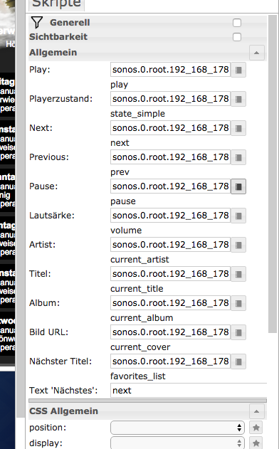

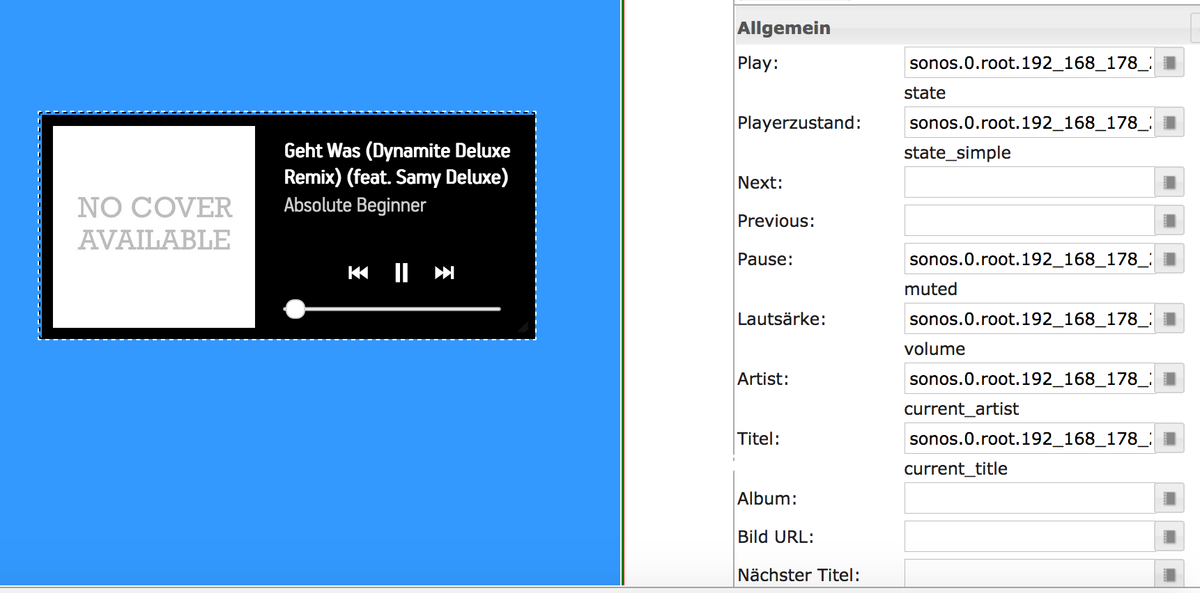

            Coole Sache (wenn es bei mir funktionieren würde :oops: )
            Lautstärke geht, aber play und Playerzustand? Wie krieg ich das state auf play geändert?
            ebu
            • E Offline
              E Offline
              ein-bayer

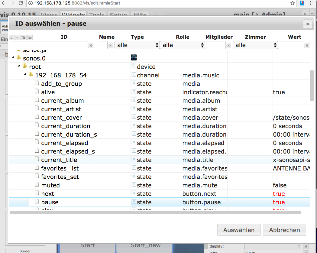

              hallo,
              warum steht bei dir im Feld Pause der Datenpunkt Muted ?? Da sollte doch Pause stehen.

                da liegt der Fehler.Wie krieg ich bei "State" das play oder pause ausgewählt?
                ebu
                • E Offline
                  E Offline
                  ein-bayer

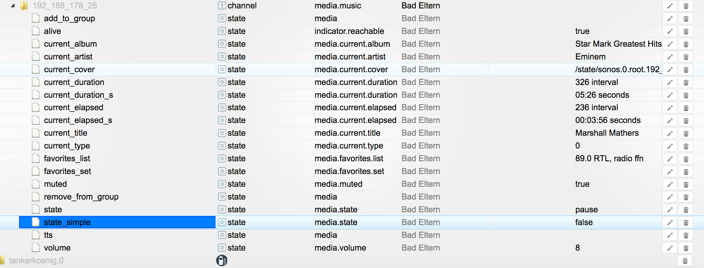

                  verstehe ich nicht ganz, was bekommst denn zur auswahl wenn du rechts draufklickst? normal sollten alle datenpunkte da sein
                  • E Offline
                    E Offline
                    ebu
                    danke, das erklärt es. Was ich nicht habe, kann ich auch nicht auswählen.
                    Habs neu instaliert, jetzt läuft es danke Dir.
