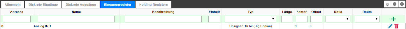

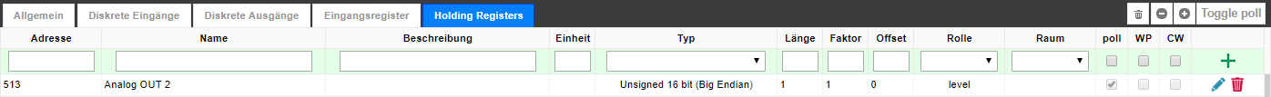

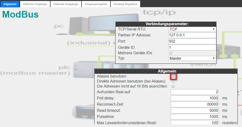

            Im https://www.wago.com/medias/m07500352-xxxxxxxx-0de.pdf?context=bWFzdGVyfGRvd25sb2Fkc3w5Mzg2OTQ0fGFwcGxpY2F0aW9uL3BkZnxkb3dubG9hZHMvaGU3L2hiZS85NDI1Mzg1MjkxODA2LnBkZnxhNjI1NTRkZWRiYjY4ZmQwMDYwZTM4NWRiNmY4MzI1NmMyNDlkOWE2Y2JkMDRmNTJhYWY2ZjI0MDg1M2MyOTE5&attachment=true auf Seite 171 steht etwas zum Modbus-Mapping. Wenn du also den ersten analogen HW-Eingang auslesen willst musst du im ioBroker bei Input-Register des Modbus-Adapters die Adresse 0 angeben. Um HW-Ausgänge zurück zulesen unter Input-Register Adressen ab 512 benutzen. Zum schreiben des zweiten analogen Ausgangs bei Holding-Register eine 513 eintragen. Das gleiche Prinzip gilt für die binären Ein- und Ausgänge. Und unter Allgemein den Haken bei "Aliases benutzen" rausmachen.
