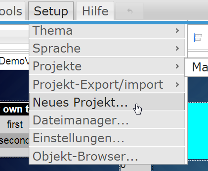

        Du kannst auch einfach neues Projekt anfangen.

          Das hatte ich schon getan. Dann wollte ich in dem Projekt den Namen des Views ändern. Das ging aber nicht bzw. die Änderung wird nicht angezeigt. Wenn ich versuche einen der Views zu löschen, dann wird mir das gezeigt und ich kann nicht OK klicken:
